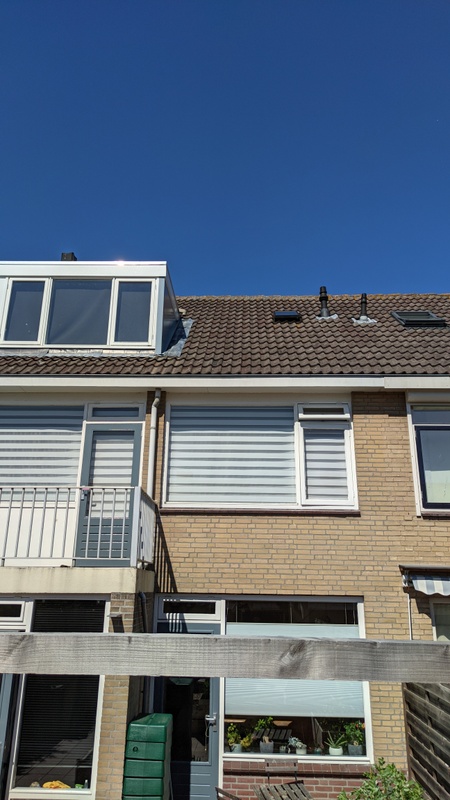

Achterzijde Huis (Oost Zuid Oost)
Afbeeldingslocatie: https://tweakers.net/i/fGugUjbmpWL9MQacjBrf4HDiE-k=/x800/filters:strip_icc():strip_exif()/f/image/nOPUcNnn8t5EEzyQFY1gt6oD.jpg?f=fotoalbum_large

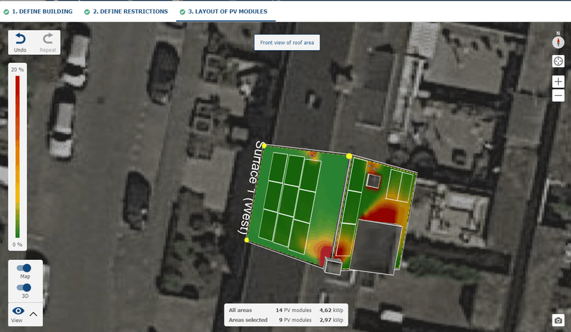

Wat hebben we zelf bedacht:
Afbeeldingslocatie: https://tweakers.net/i/nh_VmGo6vbDnLuhZwuwp0m5GHHc=/800x/filters:strip_exif()/f/image/aOc3IUq6SrfLpT2FY7Y0UxYC.png?f=fotoalbum_large
Dit is op basis van:
14x Q Cells Q.Peak Duo G9 - 330WP Full Black
  • * 9 keer West
  • * 5 keer Oost
1x SMA Sunnyboy 3.0 (of wellicht toch de 3.6?)
Montagemateriaal en volledig uitgevoerde montage door solar bouwmarkt
~ 4.000 ex btw

Ik ben vooral niet zeker van de achterzijde in combinatie met de omvormer. Met slechts 5 panelen op de achterzijde, gaat dit werken of gaat dit leiden tot de herrie 's ochtends in de relais van de omvormer en moeten we zoeken naar een andere oplossing met micro omvormers. De minimale input voor de SMA is 100V - 125V opstart, de panelen doen minimaal 30v als ik het goed heb gezien.
Qua prijs zit dit wel in de range die we in gedachten hadden, maar mocht er geen andere mogelijkheid zijn kunnen we natuurlijk altijd spreiden (nu een deel kopen en een andere deel later).
Alle input is welkom, zien inmiddels door de bomen het bos niet meer 8)7

Je bent een heel eind op de goede weg wat mij betreft.... Alleen de bevriende elektricien heeft misschien meer verstand van verzekeren elektriciteit dan PV.
Het nadeel van de OSO dak is die onhandige dakkapel... Die gooit het voordeel van de iets zuidelijkere richting een beetje in het roet.
Je wil vrij ruim boven de Vmpp zitten, zeker als schaduw speelt (en dat is er met de dakkapel) en dan is 5 panelen op de SMA niet handig. Growatt en Goodwe hebben modellen die lager gaan.
Op een string omvormer wil je de panelen naast de dakkapel absoluut portrait hebben. Landscape verlies je het paneel in 1 klap, portrait in 3 delen als de schaduw van de dakkapel er op gaat vallen.
Enphase kan wel profiteren van de extra flexibiliteit die half-cell panelen bieden en maakt het minder uit... Maar is gewoon gruwelijk duur, en het voordeel dat ze hebben haal je zelden tot nooit terug.
Maar... In dit geval eerst het west dak maximaal vol. Daarna Oost vol voor zover je het geld er voor over hebt.

Zo te zien passen er op WNW zijde wel 4 panelen in landscape onder elkaar.
Ik zou zo'n dakvlak als je het benut gelijk optimaal benutten. Later wijzigen is naar verhouding erg duur.

@Gerco-M Denk niet dat de dakkapel een optie is zonder Enphase/SolarEdge (En dan moet die laatste nog goed bekeken worden qua clipping...).
Afbeeldingslocatie: https://tweakers.net/i/ptt3fJEWBlfh4ic1UOMjzjjEcrg=/full-fit-in/4000x4000/filters:no_upscale():fill(white):strip_exif()/f/image/RutINRXJ1Z258YO5YQ61RyMm.png?f=user_large
https://www.thomasberger....kw2=330&temp_coeff2=-0.48
De blauwe lijn is 1 paneel op WZW (101°/30°)
De groene lijn is 1 paneel op dakkapel (101°/10°)
In een string krijg je dus maximaal de onderste van die 2 lijnen... grote verliezen dus.

Offerte 2:
9 x qcells 330w
9x Enphase iq7
Envoy S
Installatie
4.100€
Waar ik een beetje van geschrokken ben is dat installateur 2 geen offerte wil uitbrengen voor een string omvormer omdat de schoorsteen te veel schaduw zou geven. Is dit naar jullie mening echt iets om zorgen over te maken?

Nou voor dat prijsverschil kan je wel een beetje schaduw hebben en nog steeds flink besparen hoor. Zo erg zal die schaduw nu ook weer niet zijn. Die schaduw is er niet altijd en er zijn ook bewolkte dagen dat het zowiezo niet uitmaakt.
Als je maximale opbrengst wil is die Enphase offerte vast beter maar die extra investering krijg je er niet snel meer uit.

Gerco-M schreef op zondag 4 juli 2021 @ 01:29:
Ah, dus beter de offertes laten voor wat ze zijn en terug naar het originele plan van 12 panelen qcell 330w op west op een sma Sunnyboy 3.0 en de schaduw voor lief nemen?
  • Beste antwoord
  • AUijtdehaag
Neem gewoon de 12 west en 5 op oost zoals je bedacht had.
Op een 3.6 omvormer.
Gewoon max volleggen, dan betaal je maar 1x de hoofdprijs voor installatie (ipv 2x)
Het komt er toch wel van, doe het dan in 1x goed.
Schaduw lost shade-fix wel op.
Bedenk ook dat de schoorsteen schaduw geeft, wanneer de zon al niet goed op de panelen staat.
De schade is daarmee toch al beperkt. (niet op de top van de berg, maar op de flanken)
