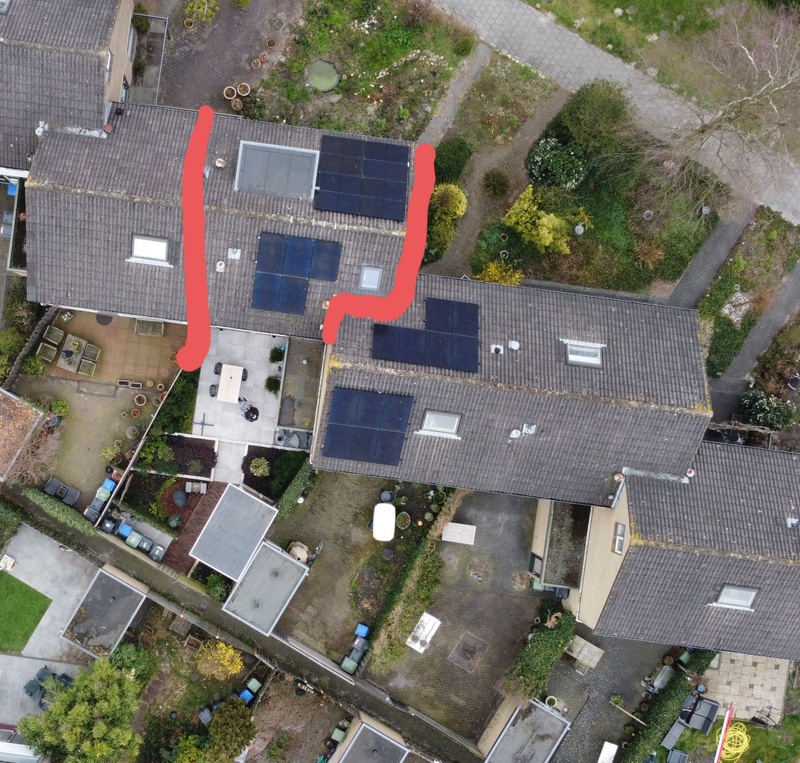

Hierbij een foto van mijn huis.
Voornamelijk achter valt een deel weg met schaduw door de buren

Okay ik ga er van uit dat de installateur de 5 panelen op de 1500W omvormer en de 8 panelen over 2 strings op de 2500W. Vermoelijk heeft de installateur dit gedaan met de gedachte 'Dan heeft de ene set minder last van schaduw van de dakkapel' en daarmee in zijn eigen valkuil gevallen omdat de omvormers niet goed met de korte strings om kunnen gaan.
Deze opstelling wekt niet meer dan zo'n 3kW gelijktijdig op (Er van uit gaande dat boven noord is)! Met 2 dakvlakken is 3 trackers niet zo nuttig.
in 2 strings aan een recentere Growatt MIN 3000TL-XE hangen zou goed moeten werken (Start spanning 100V, minimum voor de MPPT tracker 80V)
Dat is feitelijk goedkoper dan de rare oplossing met 2 omvormers.

Ik zou denken aan de kant met 5 panelen zouden er met een beetje puzzelen ook een paar meer passen. Met meer panelen heb je ook minder snel problemen met opstart spanningen dus dat kan ook bijdragen aan een goed werkend systeem. En is goedkoper dan Enphase, met netto meer opbrengst per jaar. Voor E 900 heb je ook een drietal panelen inclusief montage denk ik. Of 4 als je installateur daar ook wat korting op kan doen ;)
Als dan sommige panelen soms schaduw krijgen wekken ze de meerheid van het jaar nog wel aardig op. Als je kan schuiven met het geheel dan mogelijkerwijs zo ver mogelijk weg blijven bij de schaduw van de buren, gewoon aan de andere kant uitlijnen dan.
Dan zou ik ook denken dat het goed moet kunnen werken op een standaard omvormer, en beide kanten van het dak op een eigen string.

@Gerco-M Kan toch mooi over dat dakraam heen? Ziet toch alleen maar de zonnepanelen van de buren ;-)
Nee serieus, naar links schuiven kan er sowieso 2 bij... Iets omlaag een 3e. Krijg je een hele gezonde string.
De buren werpen mooie harde schaduw... Daar werken bypass diodes goed voor; geen reden de panelen daar bewust van weg te houden... Minder panelen minder opbrengst.
