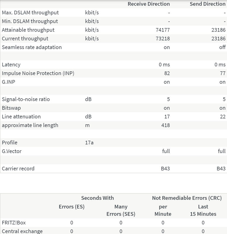

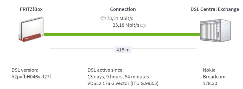

Enkele maanden geleden heb ik VDSL modem (Experiabox v10) verruild voor een Fritz!Box 7581. In principe ging de wissel zonder problemen na het volgen van de wizard in de 7581 waarbij ik profiel Telfort heb gekozen. Provider is Budget op het koper van KPN.
Sinds deze wissel zie ik echter dat de VDSL snelheid nog maar ~70/23mbit is. Dit was met de Experiabox altijd ~110/30mbit.
Ik zie het volgende in de 7581 onder DSL information:
Afbeeldingslocatie: https://tweakers.net/i/guh0zS8bkwZ3lwe3JuHeaWS4mrE=/800x/filters:strip_exif()/f/image/BdQuPKKNRrVfco7upymqsDxU.png?f=fotoalbum_large
Afbeeldingslocatie: https://tweakers.net/i/CHF4EA4ww4wrtMh7t9BYdfRnbzg=/x800/filters:strip_exif()/f/image/9bMwBs0BSPPk42N848XJLVnI.png?f=fotoalbum_large
Nu zit ik met 2 vragen:
- Is de Fritz!Box 7581 technisch gezien in staat dezelfde snelheid te halen op het kopernetwerk van KPN? Ik dacht namelijk van wel.
- Zo ja, waarom haal ik dan een lagere snelheid als met de Experiabox? Kan dit nog aan een setting liggen? Er is niet bijster veel in te stellen aan de DSL settings in de 7581, enkel annex A of B en een aanvinkbare "Limit DSL sync rate to the available bit rate".

Zo te zien is de attainable ook vrij laag ten opzichte van wat je beschrijft.
Je zit wel op het goede profiel.
Is er een reden voor het kiezen van het Telfort profiel? Heeft je eigen provider geen profiel in de fritzbox?
De fritzbox is prima in staat die snelheid te halen. Máár de 7581 is wel een probleem geval. Inmiddels opgevolgd door de 7583 als ik me niet vergis wat ook een maandag ochtend gevalletje was.
Als je de fritzbox online hebt besteld dan zou ik hem terug sturen. Aangezien de attainable snelheid niet veel hoger is gaat een ticket oid denk ik niks uithalen.

Telfort profiel heb ik gekozen op aanraden van anderen die bij deze provider zitten. Helaas is er geen eigen profiel voor Budget.
Dat de 7581 een probleemgeval was wist ik, maar dacht dat dat beperkt was tot WiFi en dan alleen onder bepaalde omstandigheden. De 7581 heeft afgezien van ondersteuning voor hogere snelheden op de WiFi banden en MU-MIMO ook vrijwel dezelfde specs lijkt het.
Helaas heb ik de 7581 tweedehands gekocht, terugbrengen kan dus niet. Wellicht toch tijd voor een upgrade dan…
