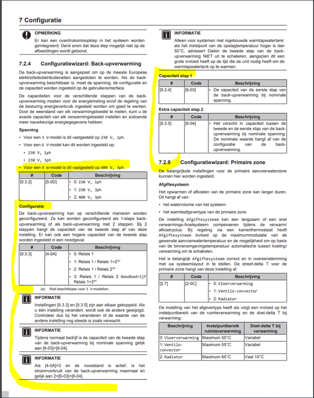

- Warmtepomp met backupvermogen van 9Kw. Zie plaatje voor meer informatie Afbeeldingslocatie: https://tweakers.net/i/NLdTnk4Q1zVqww__iyeWJBvtsVA=/800x/filters:strip_exif()/f/image/9sP3ezDO5esSKhG9bcV3qXE8.png?f=fotoalbum_large

Mag ik mij afvragen wat je met 9kW backup verwarming (COP=1) moet? Is het huidige bouwbesluit zo slecht qua isolatienormen dat je het met 6kW output zonder de backup niet red bij -10?
Als je er van uit gaat dat dat niet nodig is, en wat mij betreft zou een nieuwbouwwoning het gewoon niet nodig moeten hebben, dan kom je exclusief auto gewoon niet eens in de buurt van 17kW (3x25A). De Daikin zou niet meer dan 1700W moeten opnemen zonder de backup, dus de ergste gebruiker is met afstand de kookplaat.
Ik zou de aannemer eens heel uitgebreid laten uitleggen wat er mis gaat dat er 27kW aan stroom die woning in moet kunnen.

Afzekering wp is aanbevolen op 25A. Ivm selectiviteit zal je dus hoger moeten qua hoofdzekering.
  • Ronald
  • Laatst online: 22:34
Wolly schreef op zondag 20 juni 2021 @ 13:04:
Ja dat is hooguit nodig vanwege de idiote backup verwarmer... waar ik dus meer dan een paar vraagtekens bij heb.
=> Aannemer mag uitleggen waarom dat dus nodig is.

Ik ben geen warmtepomp expert, maar zover ik begrijp is die 9Kw backup alleen nodig als het heeeeeel koud is en dan voor even. Maar goed, ik ben geen expert dus. Geen idee waarom voor de 9Kw backup is gekozen ipv 3Kw of 6Kw. De aannemer wordt ook geadviseerd door een installatiebedrijf. Terwijl ik normaal gesproken toch wel wat onderzoek doe, heb ik hier eerlijk gezegd niet naar gekeken.

Ik heb even een handleiding van internet geplukt en het lijkt erop dat de back-upverwarming wel soort van te begrenzen is?
Als dat zo is heb ik alsnog een overkill back-upverwarming, maar hoef ik in ieder geval niet mijn meterkast te verzwaren omdat ik die back-upverwarming lager hebt gezet en niet bang hoef te zijn voor een piek (en die piek is sowieso verwaarloosbaar i.c.m. met gelijktijdigheid en @Theo zijn info over dat zo'n zekering wel wat aankan voor een korte tijd). Is dat een juiste conclusie?
Afbeeldingslocatie: https://tweakers.net/i/9HOKnz6uQMSKOd7WQ1aqOBlPi3Q=/x800/filters:strip_exif()/f/image/tSlayDu9aY98PLPlgJXuzxHH.png?f=fotoalbum_large

Calypsooo schreef op donderdag 24 juni 2021 @ 10:07:

Ik heb hier ook een Daikin warmtepomp staan met 9 kW aan backup-verwarming, maar de installateur heeft hier ook maar 3 kW aan backup-verwarming aangesloten. In de instellingen staat deze nu overigens geblokkeerd om gebruikt te worden als bijverwarming en wordt alleen bij de sanitair-run ingeschakeld.
Dus ik zou zeggen, ja dat klopt.
Ik zie net dat bij deze binnenunit de backup-verwarming altijd op 3-fases wordt aangesloten maar via de configuratie bepaald wordt hoeveel relais er ingeschakeld moeten worden. Dat is qua fase verdeling nog mooier omdat er nu bij de minimale instelling van 3kW 4A per fase wordt gevraagd ipv zoals in mijn geval 12A op 1 fase.
Overigens vind ik dit een vreemde opmerking:
Zowel installateur als Daikin staan hier niet achter. Na oplevering mag je natuurlijk aan de installatie aanpassen wat je zelf wil. Wel wil ik je er op wijzen dat indien je aanpassingen aan de installaties laat uitvoeren de door ons afgegeven garantie komt te vervallen.
In de handleiding van Daikin wordt alleen beschreven hoe dit configureerbaar is, waarbij geen voorkeur wordt uitgesproken voor de een of de ander, dus waarom Daikin hier niet achter zou staan is mij een raadsel.

  • Calypsooo
  • Registratie: November 2019
  • Laatst online: 17-09 18:22
Markman85 schreef op vrijdag 25 juni 2021 @ 13:56:
Thanks voor je moeite! Jouw antwoord komt overeen met wat ik gezien heb in de handleiding :)
En wat betreft dat vreemde antwoord van dat Daikin erachter staat.. Tja, denk dat dat vooral grootspraak is en dat ik dan maar stop met 'zeuren'.

Dan zou de aansluiting geen 400V/20A meer hoeven te zijn en zou je dus ook de huisaansluiting kunnen laten verlagen.
Afbeeldingslocatie: https://tweakers.net/i/PPYLo33vvA3FffazfRBw7zsZvyY=/800x/filters:strip_exif()/f/image/bEqgMjlCj2CDuoiRPDhdqJ4T.png?f=fotoalbum_large
Nou heb ik een aantal vragen aan jullie (excuus voor de vele vragen en lap tekst, maar €700 euro per jaar is serieus geld om in ieder geval even te checken).
  1. Klopt het dat het 9Kw back-up element afgezekerd moet worden op 20A? (zie plaatje hieronder uit installatiegids, daar staat 13A. Maar er staat ook: Aanbevolen zekering voor modellen 9W:
    4‑polig; 20 A; curve 400 V; inschakelklasse C.
  2. Als het inderdaad 20A is, heb ik dan automatisch 3x40A nodig ipv 3x25A?
  3. Als ik de back-up capaciteit software matig verlaag, zou ik denken dat ik hem daarna weer kan verhogen mocht dat nodig zijn? (aannemer zegt van niet in bovenstaande mail)
  4. Wat vinden jullie van de vermogensberekening? Volgens mij gaat het sowieso al fout met die warmtepomp waarvoor die 9000w meeneemt tegen gelijktijdigheid 1?
Bedankt alvast en laat mij weten als je meer info nodig hebt! :)

  • Markman85
  • Laatst online: 25-09 09:39
Calypsooo schreef op woensdag 30 juni 2021 @ 10:56:
  1. Ja volgens mij klopt dit. Daikin heeft installatie richtlijnen waarbij ook voor mijn warmtepomp een C20 automaat vereist is. Wat ik van mijn installateur begreep hebben ze zich te houden aan die installatie richtlijnen om überhaupt garantie en/of support bij Daikin te kunnen claimen, dus deze eis vind ik niet vreemd.
  2. De een zal op basis van selectiviteit in de meterkast zeggen van wel. De ander zegt van niet, ik behoor tot de 2e categorie. Vaak wordt als regel aangehouden dat je met stappen van 1.6 moet werken, dus achter een 3x25A aansluiting mogen alleen 16A groepen aangelegd worden, zodat bij een overschrijding van de 16A niet ook de hoofdzekering eruit vliegt. Zie deze link voor wat achtergrond info. Bij het vervangen van onze groepenkasten in huis heb ik hier ook genoeg discussie over gehad met een installateur, die wilde perse dat ik een netverzwaring aanvroeg naar 3x35A/3x40A omdat e.e.a. anders volgens hem niet aangesloten kon worden, rekening houdende met de selectiviteit. Uiteindelijk een andere installateur benaderd die het zonder probleem wilde aanleggen zoals ik gevraagd had, waaronder dus een C20 3-fase automaat voor de warmtepomp achter een 3x25A aansluiting, met als kanttekening dat als bleek dat de hoofdzekering eruit zou vliegen, dat hij daar niet voor in kon staan. Maar daar ben ik me uiteraard van bewust en mocht het nodig zijn kan ik die altijd nog laten verzwaren.
    Daarbij is het goed om te weten dat ik een 14kW warmtepomp heb staan van Daikin met 9kW electrisch element. De warmtepomp zelf zit aangesloten op de 3-fase C20 automaat en zal bij maximale vraag 8A per fase trekken. Het electrisch element is op een 1-fase B16 aangesloten (en is in mijn geval dus fysiek beperkt tot 3kW). Dit is dus iets anders dan in jou situatie.
    Hier overigens ook een 11kW laadpaal met load-balancing
  3. De instelling is inderdaad software-matig en kan dus ook weer omhoog geschakeld worden. De instelling zit echter in het installateurs menu, waar wij met gebruikerstoegang niet rechtstreeks bijkomen. Uiteraard kan de installateur het wel voor je aanpassen en met de juiste code (5678, dacht ik) kunnen we zelf ook in het installateurs menu komen om deze instellingen aan te passen. Maar goed, dit zit niet voor niets iets verder weggestopt, dus voorzichtigheid geboden, maar onmogelijk is het niet.
  4. Ja gelijktijdigheid 1 is zoals hierboven al beschreven niet juist. In mijn geval wordt het electrisch element eenmaal per week ingeschakeld om de boiler naar 60 graden te verwarmen.
    Enige reden waarom ze met gelijktijdigheid 1 rekenen die ik kan bedenken is als ze het electrisch element mee laten helpen op hele koude dagen als bijverwarming, dan zou hij wel voor langere tijd ingeschakeld kunnen zijn als de warmtepomp het niet kan bol werken. Ook dit is weer een instelling en staat bij mij uit. En dan is het nog steeds de keuze om het element wel bij te laten verwarmen, maar dan op 3kW of 6kW ipv 9, dus gelijktijdigheid 1 lijkt me zeer overdreven.
Bij wie kun je straks terecht met vragen omtrent je warmtepomp? Is dat dezelfde partij of kun je dan wel rechtstreeks schakelen met de installateur? Als je daar nu rechtstreeks mee kunt overleggen en kan aangeven dat je hem niet op 9kW ingesteld wilt hebben verandert de vermogensberekening en kan de aannemer ook overtuigd worden van een 3x25A aansluiting.
