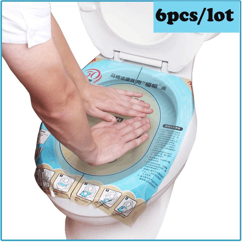

Je hebt ook nog van de plastic plak-vellen die je op de rand kan plakken, en dan flink druk zetten. Geen idee of het werkt of waar je het kan kopen....
Afbeeldingslocatie: https://tweakers.net/i/hjovRQ2jnSloKdYZWFOkcZg8Ugk=/800x/filters:strip_exif()/f/image/ogzGHkztebWuwkoBQ5Lq4iIE.png?f=fotoalbum_large
