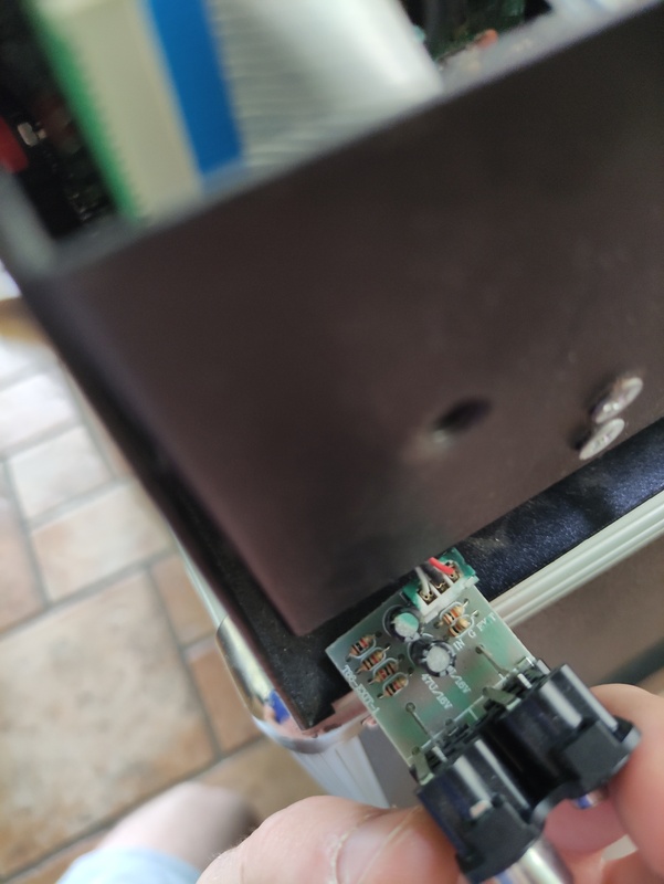

Hoi,
Mijn vraag
de audio input ingang van onze skytec st-180 is kapot gebogen.(zie foto's)Afbeeldingslocatie: https://tweakers.net/i/tl-ijlnC88pWiey543HFcmYpslI=/x800/filters:strip_icc():strip_exif()/f/image/2X5PK7dlvHnmgj5S4zOhklAP.jpg?f=fotoalbum_large
Afbeeldingslocatie: https://tweakers.net/i/aYRAulnKANF4QufndPR-DogLxBI=/x800/filters:strip_icc():strip_exif()/f/image/mib1ctLWR8ZgY9QUTSmZuOM2.jpg?f=fotoalbum_large
Afbeeldingslocatie: https://tweakers.net/i/PXCqUXldSlqV2X-lv4vn3oqFvh4=/x800/filters:strip_icc():strip_exif()/f/image/B3wFikrQ0l6Vihx2iK7F0Rgi.jpg?f=fotoalbum_large Wat is de makkelijkste manier om dit te vervangen?
-gekeken of het aux board volledig te vervangen is helaas niet gevonden op internet.
Ik vroeg me af of het mogelijk is om een ander board te kopen en dan die kabels daarop te verbinden. Of is het oude board nog te herstellen?
Als het te lastig is voor de gemiddelde pc bouwer dan breng ik 'm naar een winkel om daar te laten repareren en ben ik benieuwd welke prijs jullie ongeveer voor zo een reparatie verwachten.
Alvast bedankt,
Nout

Je kunt daar toch gewoon nieuwe tulp chassisdelen op solderen? De rest ziet er niet kapot uit, of de foto's moeten niet compleet zijn. (Ik gok dat zoiets precies past, maar zoek zeker even verder, of juist dichterbij: https://images.app.goo.gl/xs5q9sCDHsHMY3hj6)
Overigens snap ik niet waarom je refereert aan een pc bouwer. Dit is iets makkelijks om bij een electronicawinkel na te vragen.

Kan je solderen? Zo'n connector kan je bij de plaatselijke elektronicaboer kopen voor een paar euro. Complete printplaatjes worden denk ik niet los verkocht of je moet aan de verkoper vragen of hij het bij de importeur wil navragen.
Ik weet niet of een gemiddelde pc-bouwer kan solderen. Een elektronicareparateur kan dat wel. Als hij het onderdeel op voorraad heeft is het tien minuten werk, als hij het moet bestellen komt daar nog wat tijd bij. 25 euro lijkt me een redelijk bedrag.

Het is een Skytec. Wat het ook is, het ding is weinig tot niks waard als ie nieuw uit de doos komt.
Tenzij je zef de onderdelen hebt liggen, zelf kunt solderen en wee wat je doet kost het dikke kans meer dan een nieuwe.
En aangezien de vraag die gesteld wordt gaat er niet zomaar gesoldeerd worden vermoed ik ;)

Als je het alleen maar werkend wilt hebben, kun je er ook gewoon een draad met een contra-tulp aan zetten. Stukje chassis deel uitboren, draadje erdoorheen, vastsolderen op de juiste plekjes.
