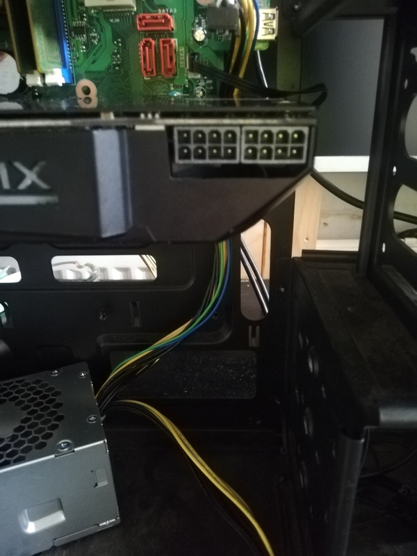

Goedenavond,
Ik heb een prangende vraag + korte uitleg er over.

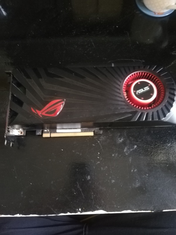

Mijn rtx 2060 heeft de geest gegeven
Ik heb dan nog een oudje liggen Asus matrix 5870 platinum
Maar nou komt het lijkt alsof de voeding het niet aan kan bij opstarten harde piep uit gezet en niet meer aan gedaan.
Moment standaard prebuild Lenovo ideacenter 5
Voeding 380 watt
De aansluiting van de videokaart is 2 x 8
Advies was 2 x 6 + 2 moederbord is 12 volt
Zoek de juiste voeding met voldoende vermogen.
Mvg
Thomas Afbeeldingslocatie: https://tweakers.net/i/QtyGxm1wkeepLFEcJBNyavRhQJ0=/x800/filters:strip_icc():strip_exif()/f/image/njnVtahsZyZzvhZkOCdCACFq.jpg?f=fotoalbum_large

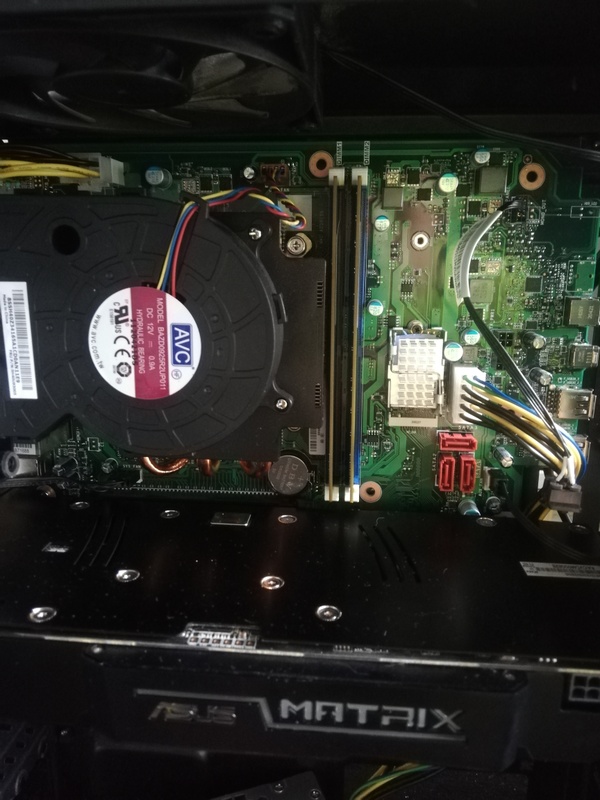

Ik denk eerder dat het aan de videokaart of eigenlijk aan het moederbord ligt. Zolang je voeding de juiste stekkers heeft, hoort het te werken. Juiste stekkers wil dus zeggen 2x 6+2 pins of 8 pins.
Bij prebuilds zie je vaak dat alleen goedgekeurde videokaarten werken. Mogelijk is de hd5870 niet compatibel. Een andere mogelijkheid is bios vs uefi. Veel oude videokaarten werken met een bios, terwijl nieuwe moederborden werken met een uefi.

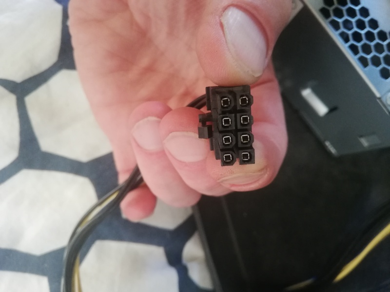

Dit is de enigste aansluiting vanuit de voeding. Afbeeldingslocatie: https://tweakers.net/i/UwQHVMW8ZWSIfXI1VaIWStBnKBE=/800x/filters:strip_icc():strip_exif()/f/image/OaYjRoaTYqOfBOUDSAdZ403B.jpg?f=fotoalbum_large

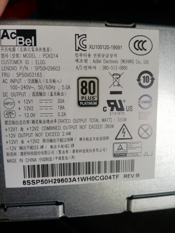

Die voeding is 12v only met 12v standby en is specifiek voor dat systeem. Die ga je niet kunnen vervangen voor een random ATX voeding. Daarbij verwacht ik niet dat de voeding van de Lenovo twee 6+2 pins connectors heeft.
Verder wat hoi1234 zegt. Videokaart is niet compatibel met het moederbord.

Ook de behuizing wijkt af van de ATX specificaties. Daar ga je geen ander moederbord in krijgen. Dat wordt dus een nieuw moederbord, voeding en behuizing.
