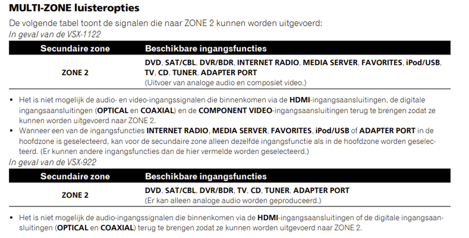

snickerke schreef op vrijdag 18 juni 2021 @ 15:30:
Nu kan ik enkel kiezen tussen de volgende inputs:
DVD/SAT/DVR/TV/CD/TUNER/ADAPTER PORT.
Die inputs zeggen niets, die bronnen/namen zijn er alleen om ze uit elkaar te houden. Jouw beperking zit in de receiver. Zie pagina 27 van de (Nederlandse) handleiding (wat je als het goed is hebt gedaan nadat je vorige topic is gesloten...):
Afbeeldingslocatie: https://tweakers.net/i/Iyo61a_POvXHkpTTENw5u8sVBak=/full-fit-in/4000x4000/filters:no_upscale():fill(white):strip_exif()/f/image/id4Kg5J16l8StyS2I11Q3yKB.png?f=user_large
Oftewel alleen analoge ingangen. Dit zie je vaker bij de lagere modellen receivers. Over het algemeen zijn er enkele dingen/specs die meer/hoger/beter worden bij hogere modellen: vermogen, versie van de Room EQ, aantal ingangen en wat er qua inputs door kan worden gezet naar Zone 2. Lagere modellen hebben alleen analoge doorvoer, daarna komt ook S/PDIF en de hogere modellen doen ook HDMI. Al is Denon daar minder mee geworden, als in dat de lagere modellen ook HDMI doen (maximaal 2.0 stereo).
Grofweg heb je twee keuzes:
  1. De gewenste bron (eventueel via een adapter) aansluiten op een analoge ingang van de receiver.
  2. Een nieuwe receiver kopen die minder beperkingen biedt op Zone 2.
[ Voor 30% gewijzigd door FeaR op 18-06-2021 17:39 ]

Laptop gewoon aansluiten op een van de HDMI ingangen en dat kanaal kiezen?
Laptop / Telefoon / iPod aansluiten op de analoge ingang (CD ingang bijvoorbeeld).
