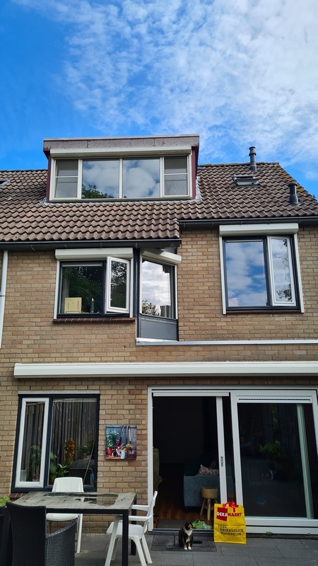

Echte foto van de hele achterkant van het huis:
Afbeeldingslocatie: https://tweakers.net/i/b4xKwBPwmYqL6MjEwaxHNcTViWI=/x800/filters:strip_icc():strip_exif()/f/image/TL316Pz5zukVcc83Pig9BSbz.jpg?f=fotoalbum_large
En ingezoomd op het gedeelte naast de dakkapel. Pijpje rechtsonder is loos, die kan weg. Dakraam en pijpje erboven (van CV) moeten blijven.

Zie google maps satelliet foto hierboven. Het huis is ongeveer 6m breed, heeft een dakhoek van 42° volgens 3D BAG.
Wat plaatsing lastig maakt is de knik in het dak in combinatie met dakkapel en dakraam + CV pijp.

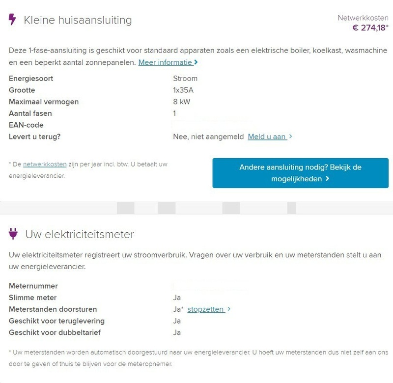

Huidige elektriciteitsaansluiting
1 fase, 6 groepen, 35A. Volgens mij is er plek naast de hoofdschakelaar rechtsonder voor een extra groep. Wat mij betreft kunnen de stopcontacten ernaast er anders uit. Is het handig om deze setup te verzwaren naar 3x25A met het oog op inductie en wellicht een elektrische auto over een paar jaar?
Afbeeldingslocatie: https://tweakers.net/i/j62FsJP6d538kAjHKPHvUpBTwEE=/x800/filters:strip_icc():strip_exif()/f/image/eIDaWg9leL9wFRXOYPOZQIU5.jpg?f=fotoalbum_large
Bijbehorende meter:
Afbeeldingslocatie: https://tweakers.net/i/6z5_XGYFdO1j8U2BWUR4yApxwVg=/full-fit-in/4920x3264/filters:max_bytes(3145728):no_upscale():strip_icc():fill(white):strip_exif()/f/image/augYb82vQOySFPizXkMPYW4u.jpg?f=user_large
Huidige aansluiting volgens Liander:
Afbeeldingslocatie: https://tweakers.net/i/7t2T2uqTXd2UpnkIn9L6IMlLvjM=/800x/filters:strip_icc():strip_exif()/f/image/yS8sapm3sxnvazHg3rWPSdh2.jpg?f=fotoalbum_large

Ik zal wel kijken of ik kan achterhalen hoe zwaar de huidige aansluiting is. Is 1x35A handiger dan 3x25A?
Edit: blijkbaar is mijn aansluiting nu 1x35A, zie nieuw plaatje in TS
Je hebt met 3x25A meer vermogen tot je beschikking dan met 1x35A voor dezelfde vaste lasten. Ook kan je dan zware apparaten netjes verdelen over fase, dat vind het net ook fijn. Dus in dat opzich is het handiger.
Dat scheelt al :) 1x25A is wel erg klein.

Dank voor de reactie. Ik heb net de dakkapel opgemeten, en die is binnenmaats ongeveer 3,20 x 1,80m. Daar zou ik dus 3 panelen in portrait op kwijt kunnen.
Onder de dakkapel heb ik 7 pannen, waarbij over de laatste de zinkslab ligt. De 6 pannen eronder zijn 2,03, dus daar zouden de twee panelen in landscape net passen (zoals ook op de foto in de TS te zien is).
Op de noordkant heb ik veel meer ruimte, maar ik wil eerst een schatting hebben van de opbrengst voor ik daar voor nog een paar duizend euro aan panelen tegenaan schroef. Daarbij heeft niemand in de straat aan die kant panelen; ik weet ook niet of het überhaupt mag van de gemeente/welstandscommissie.
@AUijtdehaag dat was inderdaad de bedoeling als de steiger er toch staat 8). Het is volgens mij Trespa, maar dan geverfd met slechte verf die nu allemaal los komt.

Ik tel maar 3 dakpannen boven je dakkapel.
Passen daar wel panelen dan?
Als je ook nog op de dakkapel legt, dan komt dat ook weer hoger te liggen met schaduw tot gevolg.

Dat hangt er om inderdaad; maar als de 6 eronder 2,03 zijn, is dat ongeveer 1 meter, en ligt het er dus aan welke ophangtechniek er gebruikt wordt.
Als de panelen 1,65m lang zijn, en de helling 13°, komt het hoogste gedeelte 1,65 x sin(13) = 37cm boven het laagste gedeelte. Met tegels of andere ballast van 5 cm is dat 42cm. Dat klinkt alsof het wel redelijk schaduw veroorzaakt op de panelen erboven als die er bijna tegenaan moeten liggen :-(
