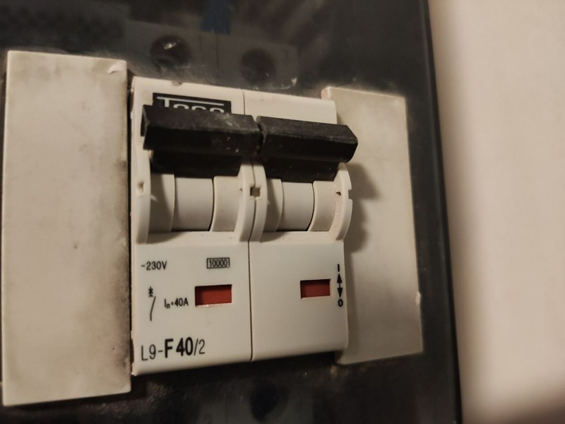

Op de hoofdschakelaar staat 40A en die is nog geen 2 jaar oud. De teller zelf wordt vervangen door een digitale teller. Verder weet ik niets over elektriciteit.

Dat is geen hoofdschakelaar maar een aardlekschakelaar. En aangezien die maar geschikt is voor 40A (maar daar zelf niet op beveiligd) is dat nu waarschijnlijk (want heb geen volledig beeld van je meterkast) een beperkende factor voor je kast.
Als je daar dan nog 25A PV en 25A accu bij gaat doen heb je de schikking over 90A in je kast. Kan je zeggen, dat gebruik ik niet. Maar dat is niet hoe we beveiligen. Want je gebruikt ook zelden >16A op een normale groep en toch zekeren we het af. Gaat erom dat er onder geen beding overbelasting kan ontstaan zonder dat je het door hebt.
Makkelijkste oplossing is om voor de aardlekschakelaars van alle gebruikers nog een 40A automaat te plaatsen zodat er nog maar maximaal 40A naar de gebruikers kan. ABB heeft hier een mooi whitepaper over.

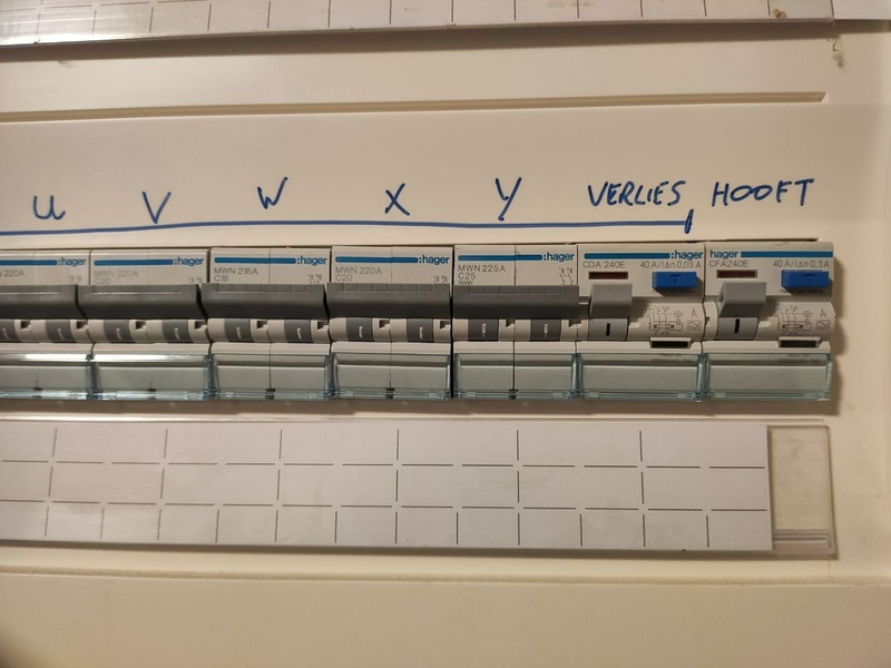

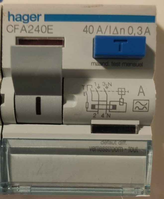

Die paper is als chinees voor me, de hele reden dat ik niet met zelfbouwpakketten werk ik omdat ik hier absoluut geen kaas van gegeten heb. Ik heb hier wat extra foto's toegevoegd. Ik ga jouw opmerking deze namiddag als de volgende komt voor een offerte eens voorleggen.

Kan voor jou Chinees zijn maar heb je in ieder geval wat om "mee te slaan". Geen idee wat iemand bedoelde met "hoofd" en "verlies" maar het laatste plaatje is in ieder geval je echte hoofdschakelaar. (En doet het direct tekenen op de kast mijn OCD een beetje pijn :p) Verder ben ik ook niet bekend met de Belgische normen. Maar dat doet niets af aan het feit dat er geen 90A beschikbaar mag zijn voor een 40A aardlekschakelaar.

Ja vond ik ook spijtig vooral omdat er nog lege sloten zijn voor schakelaars maar die zijn niet mee genummerd dus als ik er nog moet vullen wordt het een boeltje. Je OCD negeerde het feit nog dat er hooft staat wat nog erger is.
Natuurlijk heb ik hiermee geen feedback over de zonnepaneel installatie zelf maar wel erg bedankt voor het inzicht in elektriciteit daar had ik helemaal geen rekening mee gehouden.

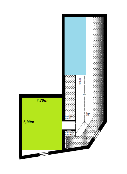

Op het zadeldak van 9 x 2,5 mtr passen al 10 panelen in landscape 2 rijen van 5 (= zuidwest ? Helling?)
Op het platte dak van 4m75 x 6m90 passen al 8 of 12 panelen in portrait 3 rijen van 4 (= zuidoost ?)
Ik snap niet hoe ze aan 15 of 13 komen.
Is er ook een legplan meegeleverd?

Dit is het aantal panelen om rond de 5000Wp = +-4800kW uit te komen.
Op het zadeldak hangen de panelen verticaal zou goedkoper zijn dan horizontaal, maar je hebt een punt dat we meer marge voor de toekomst zouden hebben horizontaal.
Oriëntatie plat dak 30° ZZO helling van 12,5°.
Oriëntatie hellend dak -60° ZZW helling van 30°
