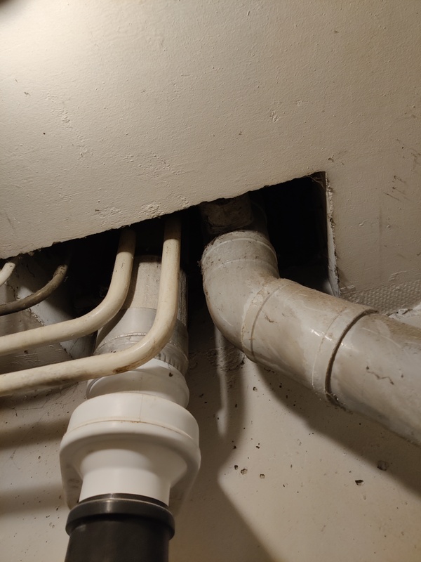

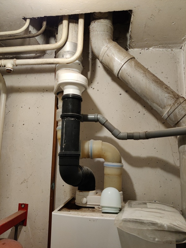

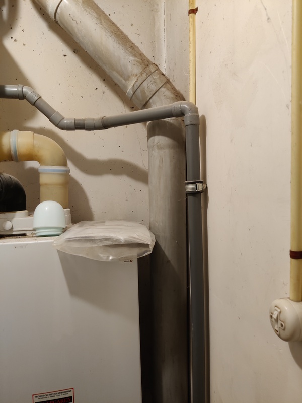

Beste allen,
Ik ben bezig met de verbouwing van een tussenwoning met drie verdiepingen, plat dak, 138 m2.
De begane grond wil ik, indien ooit gewenst, gesplitst kunnen gebruiken als klein appartement. De begane grond zou gescheiden zijn van de bovenste twee verdiepingen.
Daarom zal de woning twee badkamers hebben (een op de begane grond en een op de tweede verdieping), drie toiletten (op elke verdieping een) en twee keukens, op de begane grond en op de eerste verdieping. De begane grond en de eerste verdieping krijgen vloerverwarming.
Nu hebben meerdere aannemers gezegd dat ik twee CV ketels kan gebruiken en dit gesplitst kunt gebruiken (cw3 en cw4) of een grote cw6 bijvoorbeeld.
Om de keuze te kunnen maken wil ik weten of het überhaupt mogelijk is om in de CV'-ruimte op de begane grond twee ketels met afvoer en toebehoren te kunnen plaatsen. De huidige afvoerbuis/standleiding of hoe de term heet betreft een dikke buis met een smalle buis erin. Waarschijnlijk is hierin asbest verwerkt, wat ooit door Feenstra is 'afgedekt'.
Ik begrijp dat je niet twee ketels op één afvoerbuis kunt aansluiten, dus indien ik voor twee losse ketels zou gaan, moet de huidige buis worden verwijderd.
De aannemer en installateur spreken van diverse oplossingen, waaronder één ketel naar de tweede verdieping verplaatsen, of een grote metalen buis met vier losse kleine buizen erin. Ik ben niet een deskundige dus ik zou graag jullie kennis willen aanboren. Dank daarvoor.
Ik heb wat foto's geplaatst. De ketel zelf was zeker 20 jaar oud en is inmiddels verwijderd.
Afbeeldingslocatie: https://tweakers.net/i/A81eNs52-dUZnNe1Ce9mTxSPskk=/x800/filters:strip_icc():strip_exif()/f/image/hhE35aZheWEKz7aFkznrWERS.jpg?f=fotoalbum_large
Afbeeldingslocatie: https://tweakers.net/i/fnHzkyPjZTe3dvpsPKKReuHCu3M=/x800/filters:strip_icc():strip_exif()/f/image/eFX9oLcTKrrTAVQxuEYQMJD1.jpg?f=fotoalbum_large
Afbeeldingslocatie: https://tweakers.net/i/onNGfzwsONT-sj_PDv3mKxPdjO0=/x800/filters:strip_icc():strip_exif()/f/image/Q9MGTMHdV45NgS6Ma5yeQ2fx.jpg?f=fotoalbum_large

Of heb je het over je rookgasafvoer? Dat is een ander verhaal ja. Wat je nu hebt is een concentrische afvoer naar het dak. Het lijkt me sterk dat je dat ongestraft kunt combineren.
Wel zit ik te kijken naar het afvoerpijpje op de rookgaspijp: zo'n oplossing is in ieder geval niet meer van deze tijd.

Je mag niet twee CV ketels aansluiten op één gasafvoerbuis. Dat is mij verteld door meerdere aannemers.
De grote buis links, waaraan je twee andere buizen gekoppeld ziet, heeft aan de binnenkant een geel/oranjekleurige buis zitten.
Ja de oplossing die je ziet: huis van 1971, ruim 20 jaar oude CV (inmiddels verwijderd).
De kern van mijn vraag is ook of er twee grote rookgaspijpen naar het dak kunnen in de schacht zoals je ziet, naast nog leidingen van water en de riolering.

Op het oog lijkt het wel te passen om daar 2 buizen door te doen.
Maar dit kun je natuurlijk zelf opmeten.
Mocht het niet passen kun je misschien het gat vergroten, of door een bedrijf een rond gat laten boren.
Bij het vervangen van de ketel moet de rookgasafvoer ook vervangen worden, dus mogelijk kunnen ze beter gepositioneerd worden.
Maar de cv in de woning waar hij bij hoort lijkt me praktischer.
Je hebt dan altijd toegang tot je eigen cv.
(je mag ook als eigenaar niet zomaar zonder toestemming een verhuurd appartement in)
Dus de 2e cv op zolder hangen.
Dit maakt de rookgasafvoer ook veel eenvoudiger.
En bij storing hoef je niemand om toestemming te vragen.

Zwartoog schreef op woensdag 16 juni 2021 @ 09:26:
Ook zie ik niet waar je een "dikke buis met een smalle buis erin" ziet in je afvoer :?
Foto 2, de linker dikke buis. Daar zit de rookgasafvoer in én een kanaal voor verse lucht. Dus ja, dat is een dubbele buis.
