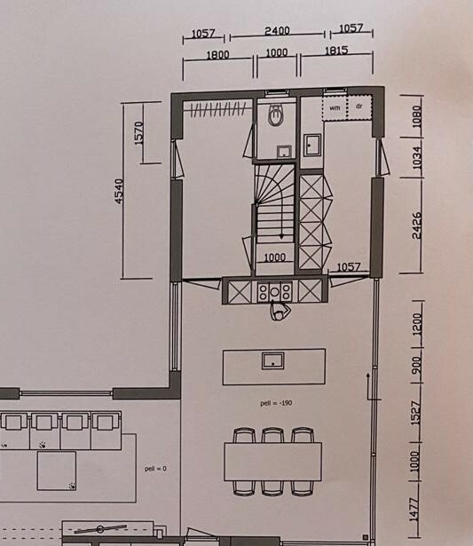

Hallo allemaal,
Wij zijn bezig met de voorbereidingen om een deel van ons huis te verbouwen. Aannemer en installateur zijn al betrokken bij de voorbereidingen en hierdoor zijn al diverse zaken besproken maar nog niet afgesproken.
Een belangrijk onderwerp is het verwarmen van ons huis. Wij hebben een oud vrijstaand huis uit 1900 waarvan de achterkant van de woning op het noordwesten is gericht en aan open gebied ligt. We wonen er al 10 jaar dus weten wat ons verbruik is v.b.w. gas/elektriciteit en houden ook nog eens van comfort :-) Verbruik is dus vrij hoog...
Onze woning bestaat nu nog uit 2 geschakelde delen en het meest slechte geïsoleerde deel, het deel waar o.a. de keuken staat, gaat nu volledig verbouwt worden. We zullen er hoe dan ook op vooruitgaan v.w.b. comfort/lager verbruik.
Het andere deel, waar o.a. de woonkamer is, is redelijk geïsoleerd (goede dakisolatie, spouwmuur met minimale isolatie, dubbel glas wat ook vervangen gaat worden voor nieuwe kozijnen met hr++ glas).
Dit is even wat achtergrondinformatie wat hopelijk mee kan helpen. Het keukendeel wat we gaan verbouwen is dus niet geïsoleerd en echt een gat waar een groot deel van het verbruik naartoe gaat (naar buiten dus).
Ok, nu meer to the point v.w.b mijn concrete vraagstelling..
Het keukendeel krijgt vloerverwarming en een grote glazen gevel van ca. 6 m lang. Glazen gevel staat op het noordwesten.
Nu adviseert de installateur om langs de glazen gevel soort convectorunits te plaatsen die met kleine ventilatoren warmte verspreiden om koude van de gevel uit de lucht halen.. Alleen ik vind dat echt heel lelijk in de vloer en probeer te achterhalen of dit echt, echt nodig is of dat zonder ook prima te doen is.. Is dit echt nodig bij een glazen gevel, iemand ervaring hiermee?
Achteraf in de vloer plaatsen is eigenlijk niet te doen als blijkt dat het wel nodig is.
Volgende vraag:
Onze cv ketel is ca. 4 jaar oud en wij overwegen om naast de ketel een hybride warmtepomp te plaatsen. Dit willen wij in eerste instantie doen om het gasverbruik naar beneden te brengen. Helemaal van het gas af is niet ons uitgangspunt.
Of is het misschien interessanter om overal airco te plaatsen en bij hele koude momenten die als bijverwarming te gebruiken naast de cv? Onze woonkamer, heeft en krijgt namelijk geen vloerverwarming, daar blijven wij verwarmen d.m.v. cv. . Of zijn airco's te weinig toereikend om bij te verwarmen?
Ik ben zoekende naar oplossingen met een goede mix van comfort en verbruik enigszins onder controle te krijgen.
Uiteraard zijn dit allemaal punten die verder besproken gaan worden met installateur maar wellicht zijn er andere (betere) invalshoeken.
De keuken en woonkamer krijgen wel een open verbinding met elkaar. Zie tekening voor beeldvorming.
Afbeeldingslocatie: https://tweakers.net/i/twMaUhbcDwbcSrXq8_L0IY_e-3s=/full-fit-in/4920x3264/filters:max_bytes(3145728):no_upscale():strip_icc():fill(white):strip_exif()/f/image/IEwPGCLpiChcAQ886ECffbmv.jpg?f=user_large

Ik neem aan dat de nieuwe (?) glazen gevel toch ook bestaat uit hr++(+) glas? Waarom zou dit zoveel koudeval opleveren dat de normale hoofdverwarming geen aangenaam klimaat kan bewerkstelligen?
Ik heb een schuifpui van 5m breed van vloer tot plafond zo’n beetje. Inmiddels zo’n 4 jaar geleden geplaatst in de achtergevel die op het noorden gelegen is. Met hr++ glas merk ik geen onaangename koude. Toegegeven, we zitten er circa 1,5m vandaan. Maar uit jouw tekening maak ik op dat je ook niet met je neus tegen de gevel zit.
Benieuwd naar overige ervaringen dus ik houd dit topic even in de gaten.

Bedankt voor het delen van jouw ervaring! Ja, de glazen gevel krijgt ook hr++ glas.
Dit advies (of misschien meer aandragen van opties/mogelijkheden) is tijdens het eerste oriënterende gesprek naar voren gekomen.
Het kwam ter sprake omdat de gevel op het noordwesten staat, geen bebouwing achter het huis wat wind opvangt en dit i.c.m. veel glas.
Omdat ik dit echt foeilelijk vind, ben ik er op gaan letten bij bijvoorbeeld afbeeldingen en ik zie dit nergens terugkomen. Dus ben zoekende of dit echt nodig is of een extra feature (voor als je toch geld over hebt, not!) voor nog meer comfort.

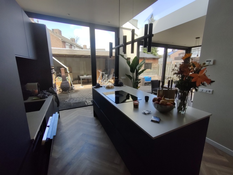

Wij hebben vorig jaar een verbouwing gedaan. Huis uit 1964, met een compleet nieuwe aanbouw. Ook bijna alleen maar glas (HR++ glas).
Hier ligt er gewoon normale vloerverwarming als hoofd verwarming. Geen last van koude val. Wat de installateur wel heeft gedaan is aan de rand van de vloer/aansluiting richting kozijnen is een dubbele buis gelegd. dus ipv 100mm liggen ze daar op 50mm. Hierdoor creëer je al een warme rand. Beetje vergelijkbaar met de oude radiator onder het raam.
Geen last van koudeval, en gewoon goed op comfort te krijgen.
