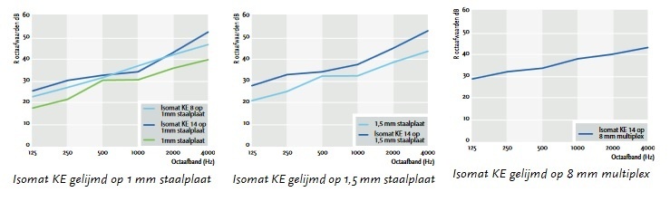

Neem het volgende voorbeeld. Akoestiekwinkel.nl heeft een massaplaat (isomat KE) van 14kg/m2. Dat zou een reductie in het geluid moeten geven, maar als ik de documentatie er op nasla worden de grafieken tot 125 Hz gebruikt, terwijl het gebied daaronder juist het probleem is. Met een soortelijke massa van 2800kg/m3 is dat inderdaad veel gewicht, maar als je een degelijke cementvezelplaat (1500kg/m3) op je vloer schroeft en lijmt waardoor die meer rigide wordt en vervolgens nog een houten vloer (eiken = 700mg/m3) zwevend eroverheen legt ben je toch ook een heel eind, of niet?
Afbeeldingslocatie: https://tweakers.net/i/UnjvBTG-7QB3PemTYW7Ejqa51mE=/full-fit-in/4920x3264/filters:max_bytes(3145728):no_upscale():strip_icc():fill(white):strip_exif()/f/image/xkPD7JH3qAYDOjy6eylgWZV1.jpg?f=user_large
