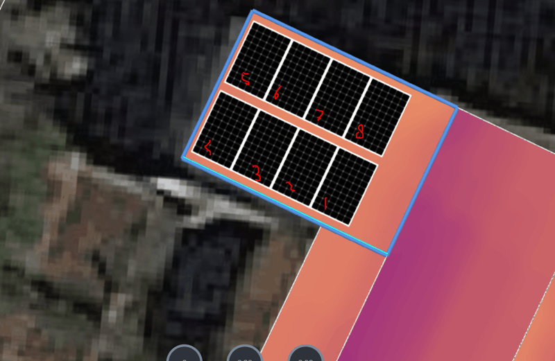

Op ons platte dak ben ik van plan een aantal zonnepanelen te plaatsen.
TU heeft mij een offerte gegeven met 9 Jinko panelen (320 MN BB JKM-60HB) met elk een losse omvormer ( Enphase IQ7-60 XD)
Ze hebben de offerte gemaakt met een gekantelde opstelling (zuid).
Zelf had ik een oost/west opstelling in mijn hoofd maar als ik dit plaats in SolarEdge, geeft een gekantelde zuid opstelling 2,87mwh en een oost west (8 panelen) 2,24mwh.
Wat is op dit moment de beste optie?

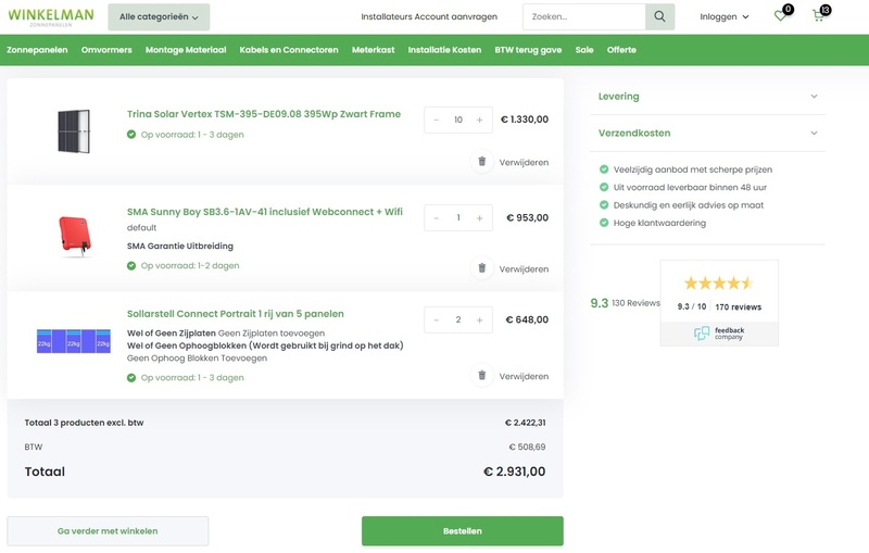

Ik vind het nogal prijzig door (oa) enphase en weinig Wp op 5m70 x 4m10
Waarom niet zoiets:
10 trina 395 Wp (3950 Wp) op een 1-fase omvormer 3680 watt.
Dat past nog op 1-fase 16A (als je 3-fase neemt)
2 rijen van 5 portrait richting zuid
Afbeeldingslocatie: https://tweakers.net/i/1DeSIvjiEq8pQRYc-tCciarhICo=/800x/filters:strip_icc():strip_exif()/f/image/crhAFkG0pCdViDYbZPW28W28.jpg?f=fotoalbum_large
(zelf bekijken of de bevestiging past bij het paneel)

  • AUijtdehaag
Waarom niet zoiets:

Qua prijs maakt het niet zo veel, 10 micro omvormers ≈ €900,- SMA omvormer 3,6/4kw ≈ €950-
Stel dat ik later wil uitbreiden door bijv. panelen op de schuur aan de achterkant te leggen.
Maakt dit de beslissing dan makkelijker?
  • AUijtdehaag
Naar welke micro omvormers kijk je dan?
10x IQ7A (340 watt per stuk, om een eerlijke vergelijking te krijgen met een 3.6) kost al 1450 euro
Komt er nog een envoy-s, kabels en een q- relay bij.

Inmiddels liggen de panelen (8x Trina Vertex 400wp ) klaar voor montage op een SMA STP3.0 -3AV.
Maar qua onderling doorkoppelen, maakt dat nu nog wat uit?
Logischerwijs zou ik zeggen, 1 in en 8 uit.
Of maak ik een denk fout?
