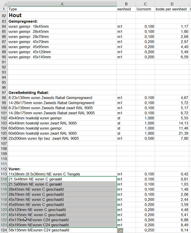

Is het mogelijk om in excel om 2 lijsten achter elkaar te zetten als optie.
of 2 aparte kolommen als lijst te maken
Afbeeldingslocatie: https://tweakers.net/i/GCSRPQKrWxUB3nFzeqz17RInf7s=/800x/filters:strip_exif()/f/image/IRcdv0tYUm9cP7cXC2g6iGyp.png?f=fotoalbum_large
Ik heb het al geprobeerd om met ; 2 lijsten te koppelen.

Nou ik heb een prijslijst en die staat gesorteerd op materiaal en afmetingen en voor somige dingen heb ik alleen een klein gedeelde van 1 lijst nodig en een klein gedeelte van een andere lijst nodig om een keuzen uit te maken anders worden de lijsten veelste lang

Kijk ik heb 1 prijslijst met materiaal gemaakt.
en dan heb wil ik van de verschillende materialen maar een klein onderdeel gebruiken hieronder 3 voorbeelde van lijsten die ik moet maken: Het geselekteerde gedeelte moet een lijst worden.

Als ik dit niet in 1 lijst kan samenvatten dan moet ik 20 verschillende nieuwe lijsten maken met weer heel veel codes er naar toe want ik heb alle achter staande gegevens van de lijsten ook nodig. want ik moet veel combies maken omdat ik veel keuzens heb uit verschillende materialen

Je kunt met 1 regel vba-code de selectie naar een ander blad kopiëren:
Selection.Copy Sheets(2).Range("A2")

Met Draaitabellen moet je een heel eind kunnen komen volgens mij. Zolang je data op een geordende manier in een tabel staat kun je hieruit je draaitabel maken zoals hierboven beschreven.

zo te zien verschilt alleen de maat en de prijs.
maak dus een dropdown met alleen de verschillende maten in een kolom. en zoek met xlookup de juiste prijs erbij in een ander tabblad. Dan houd je het netjes en overzichtelijk.
