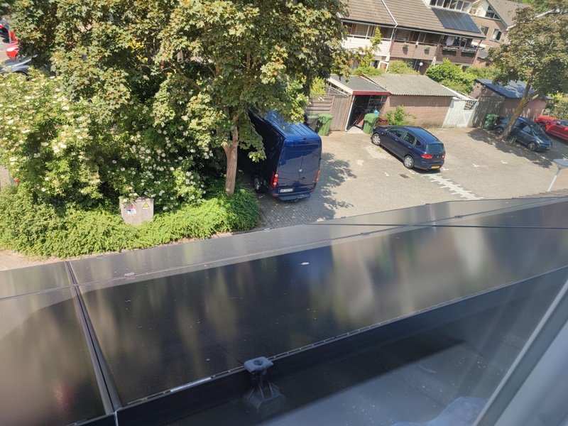

Die Hyundai's heb ik ook. Hou er rekening mee dat met landscape ze onder de dakkapel, door de rechte schaduw, net niet uitgaan, al bij een klein stukje landscape schaduw.. Geen diodes volgens mij..

Heb zelf Enphase dus voor de rest van de panelen niet zo'n issue. Maar omdat de panelen ook wat dieper zijn heb je bij landscape en een dakkapel al snel een rechte lijn schaduw over de hele lengte.
Zoals hieronder, schuift dan langzaam naar boven op.
Bij west bij mij nog sterker door de dakgoot, er komt dan precies een lijn van 10cm schaduw en hierdoor gaat het paneel terug naar 44w, Naarmate de schaduw groter wordt, wordt de opbrengst nog wat lager. Moet nog een uurtje wachten voor een foto :)
Afbeeldingslocatie: https://tweakers.net/i/3RzAMcLEcShpsBkgdAlNxqovCvU=/800x/filters:strip_icc():strip_exif()/f/image/hzb1L81Jnjed4cPKdkg829WV.jpg?f=fotoalbum_large
[ Voor 9% gewijzigd door JWT op 15-06-2021 12:53 ]
