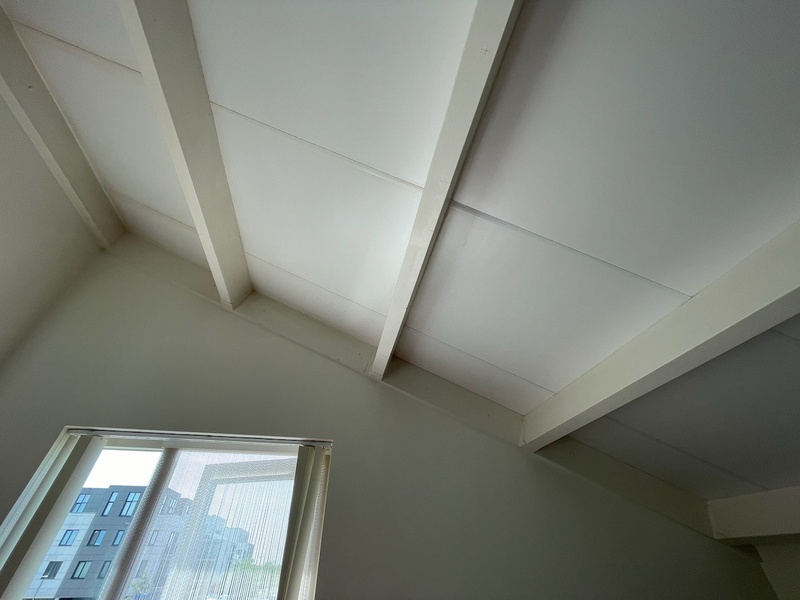

Misschien een stomme vraag, maar bij ons dak zie ik dwarsbalken aan de binnenkant lopen. Die zijn zo'n 20cm diep. Tussen de dwarsbalken zitten houten platen die onderling met een strip zijn afgedekt. Komt de isolatie dan tussen die dwarsbalken? Of moeten de houten platen eruit en komt daar de isolatie in? Reden van mijn vraag is dat ons vorige huis (een rijtjeswoning uit 2010) een puntdak had en daar geen dwarsbalken zichtbaar waren, maar wel die zelfde houten platen met strips tussen de platen als verbinding.

Top! Ik heb als reactie hier direct boven ook nog een vraag gesteld over waar de isolatie nu moet komen. Omdat een plaatje meer zegt dan woorden, een foto van het dak aan de binnenkant (wide-angle zodat er veel oppast, dus vertekent enigszins):
Afbeeldingslocatie: https://tweakers.net/i/zv288Ww2dIIzbIRrVCa8-kzWLjI=/800x/filters:strip_icc():strip_exif()/f/image/hGu5kcq3wQCYvmHchgB6ksPO.jpg?f=fotoalbum_large
Deze foto is van de grote slaapkamer met balkon (zie de deur) op het zuiden. Je ziet daar een appartementencomplex wat schuin tegenover ons staat en direct daarachter ligt parallel aan ons huis een dijk met groot water erachter, dus veel wind maar ook geen obstructies voor zon. Kan je iets zeggen over of het dus tussen deze dwarsbalken moet komen? Aan de andere kant hebben we namelijk een deur waarvan het kozijn nét onder de 1 na laatste dwarsbalk (rechts op de foto) doorloopt. Je kan het voor je zien als je optisch de lijn van de balkondeur doortrekt naar rechts.
Pfoe. Isolatie komt wel tussen die balken ja. Alleen denk ik dat het er vanaf hangt hoe het er tussen je dakbeschot en die platen aan de binnenkant uit ziet. Ik weet bijvoorbeeld niet of het wel goed gaat als er al damp remmende folie in zit, je daarachter aan de binnenkant isolatie installeert en dan weer folie. Dus hangt er vanaf wat er al zit en hoe het nieuwe eruit moet zien. Ik kan me herinneren dat ik eens boven een plafond van een aanbouw met plat dak heb geisoleerd met glaswol met folie erop, verder naden dicht getapet. Ventilatie zou namelijk boven die isolatie plaats vinden. Maar geen idee of dat voor jou ook van toepassing is. Volgens mij moet je 2 stappen volgen:
  1. Bepalen wat je in welke volgorde moet plaatsen voor isolatie
  2. Bepalen of wat er al zit samen gaat met wat je aan wil brengen. Dan moet je daar eerst achter komen (wellicht makkeljker van buiten af te doen).
