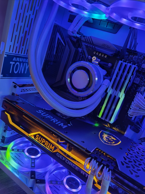

Ik heb sinds ongeveer 1,5 maand mijn systeem draaien. Alles werkte zonder problemen en zit 100% juist aangesloten. Helaas zit ik momenteel wel met een klein probleem. Ik kan een deel van de ledverlichting niet meer beheren.
Het volgende is gebeurd, Van de ene op de andere dag kreeg ik geen led verlichting meer te zien op het moederbord en ook niet op de lian li IAO. Ik ging naar dragon center om dit aan te zetten en het programma, liep een keer vast ik kreeg een melding dat ik even moest wachten en daarna kon ik eigenlijk niets meer doen. Wat ik ook verander in mystic light in dragon center ik zie geen veranderingen in de computer kast. De videokaart zit vast in 1 programma en de led verlichting op het iao en het moederbord is niet aan te krijgen. (MSI B550 gaming carbon wifi en lian li galahad 360 aio)
Ik heb al verschillende forums gelezen en tips opgevolgd met als laatste optie een volledige schone setup van windows te instaleren, ook heb ik de batterij van het moederbord een nacht uit het moederbord gehaald in de hoop dat het cmos volledig verloren zou gaan maar helaas geen positief resultaat.
Weten jullie wat hier aan de hand is en of ik dit zelf kan verhelpen of dat er echt een serieus probleem is met het moederbord. Of dat dit enkel een software probleem is met misschien ergens een missende driver of whatever.
Ik zie graag jullie reactie tegemoet, Ik ben ten einde raad en baal er nogal van dat dit out of the blue niet meer werkt.
(Ter info. De nieuwste bios update draait op het moederboard en ook heb ik de nieuwste software van msi dragon center draaien. Alles in dit programma werkt, Behalve Mystic Light)

Helaas betekend het (uit ervaring vanuit mijn werk) dat wanneer een item alleen blauw / groen geeft op enkele ledjes de verlichting stuk is. Dat ga je met software dus niet oplossen.
Eventueel zou je met een afzonderlijke controller (zo'n simplel ding dat vaak bij de hardware komt) even de verlichting van de AIO kunnen testen?

Ik weet zeker dat er geen ledjes stuk zijn. De videokaart veranderd gewoon netjes geheel van kleur. Dus die werkt. Maar het moederbord en het iao blok staan allemaal uit dus ik heb het vermoeden dat er iets in de hardware of software blijft hangen.
Op internet zie ik meer problemen met Mystic Light maar nergens staat een oplossing die voor mij gewerkt heeft.

Toch zou ik het voor de zekerheid eens testen door de AIO even op een andere controller aan te sluiten. Kun je dat in ieder geval uitsluiten.

Wat je kan proberen is alle RGB software te verwijderen, rebooten en dan dit eens proberen: https://gitlab.com/CalcProgrammer1/OpenRGB / https://openrgb.org/
In mijn ervaring is die RGB software van menig fabrikant vaak instabieler dan een kaartenhuis helaas.

Eindelijk na lang zoeken en stom proberen heb ik het gefikst.
Op het moederbord zit helemaal onderop naast de usb aansluitingen een switch (LED) ik was er van overtuigd dat deze voor het in en uitschakelen van de EZ ledjes was en volgens mij staat dit ook zo omschreven in de handleiding. MAAR ik dacht ik switch die eens uit en aan. Erger word het toch niet meer.. en tadaaaaa alle led verlichting is weer te bewerken via Mystic Lights :)
Misschien is dit ook de oplossing voor jou probleem!
