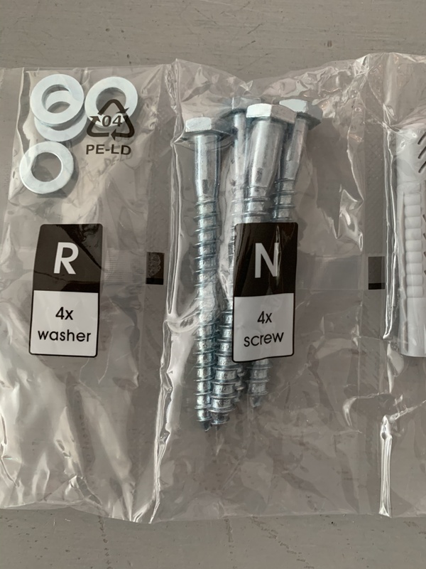

  • RolfBieze
  • Laatst online: 24-03 23:35
Zitten aardige jongens bij de muurbeugel

  • leecher
  • Laatst online: 30-10 19:29
Zien is ook geloven natuurlijk. Je kan de beugel ophangen, er een emmer water (of misschien iets dat niet nat is :+)) aan hangen van 25kg en hem nog een flinke beuk geven. Er gaat niks gebeuren maar veiligheid is een gevoel, vetrouwen ook maar controle beter.
Zo te zien kan je er inderdaad flinke jongens in draaien. Ik zou ze krap voorboren en dan dikke knoeperts van schroeven erin doen. Wat is de diameter van het gat in de beugel?

Die bijgeleverde houtfretten (aardige jongens) zijn niet geschikt om in het underlayment te draaien. Maar kan wel er doorheen in de balken.

leecher schreef op zondag 13 juni 2021 @ 11:22:
Zien is ook geloven natuurlijk. Je kan de beugel ophangen, er een emmer water (of misschien iets dat niet nat is :+)) aan hangen van 25kg en hem nog een flinke beuk geven. Er gaat niks gebeuren maar veiligheid is goed, vetrouwen ook maar controle beter.
Even testen is wel een goeie ja 👍 voordat de tv eraan komt. Ik heb ook evt gevoel dat het wel goed gaat met 18mm, maar toch het zekere voor het onzekere. Diameter gat vd beugel is 9mm
  • RolfBieze
Raling schreef op zondag 13 juni 2021 @ 11:24:
Het is een zwenkarm? Dan sowieso de balken op zien te zoeken.
Het is een zwenkaem inderdaad, alleen in het underlayment is dan geen optie met deze schroeven? Ofwel, andere regelen? Of zowiezo de balken opzoeken?

De handleiding van vogels geeft aan dat de bijgeleverde schroeven voor hout voorgeboord moeten worden met 5mm.

RolfBieze schreef op zondag 13 juni 2021 @ 12:37:
De staanders staan 40cm uitelkaar kom ik net achter.
Klinkt er wel naar dan de verticale balk opzoeken de veiligste oplossing is 😬
Die bijgeleverde schroeven zou ik alleen gebruiken icm de pluggen. De schroefdraad zit niet over de hele lengte van de schroef en als je deze in hout (plaat) schroeft dan is de kans groot dat je het deel in het hout krijgt waar geen schroefdraad meer zit.

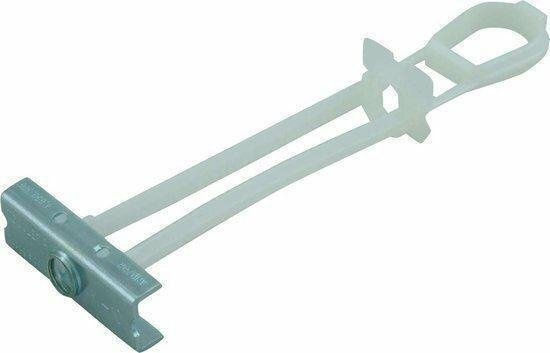

Als je het niet vertrouwt kun je ook hollewandankers gebruiken:
Afbeeldingslocatie: https://tweakers.net/i/0UPPVz158JplGH3D-7ba_H-7VNs=/full-fit-in/4920x3264/filters:max_bytes(3145728):no_upscale():strip_icc():fill(white):strip_exif()/f/image/ncH9nIVZ6nu7qt54OjSH4YEq.jpg?f=user_large
Knappe jongen die dat door 18mm underlayment trekt.

Xander schreef op zondag 13 juni 2021 @ 21:42:
Dat extra plaatje heeft hij toch al, onder het gips, over de gehele oppervlakte van de muur?
Daar zou ik prima aan durven bevestigen.
Die ankers van Toggler zijn echt perfect. Gewoon die gebruiken en je bent echt klaar.

  • leecher
Snuffel schreef op maandag 14 juni 2021 @ 20:20:
Voordat je daar de bout uit hebt getrokken ligt of je muur om of je tv beugel is aan gort :P
