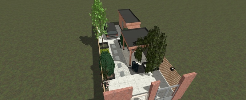

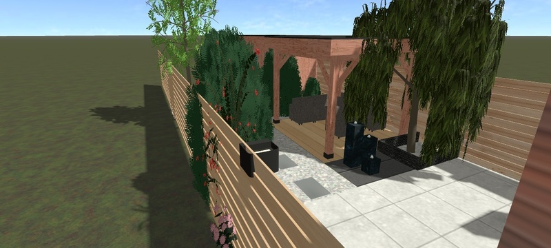

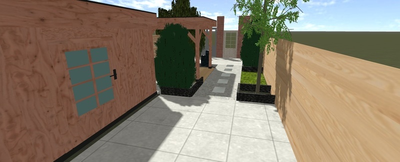

Ik heb het plan om de voortuin te renoveren zoals hieronder afgebeeld. Ik heb een aantal vragen over dit plan. Het hekwerk zal rabat potdeksel zweeds.
1. Wat is uw suggestie over de vloer voor de overkapping is het een trend om stenen te houden in plaats van een houten dek? Ik heb gehoord dat het ook gemakkelijk te onderhouden is. maar zal daar geen onkruid groeien? is er een overkapping van moderne looks zonder hout?
2. Wat is uw suggestie voor keramische tegels versus beton?

Ik zou het eerste deel- waar je nu grote tegels hebt getekend - gras maken. (strookje grind vanaf je woning tot gras)

Wel heel veel steen, maar goed je twijfel is dan ook tegels of beton.

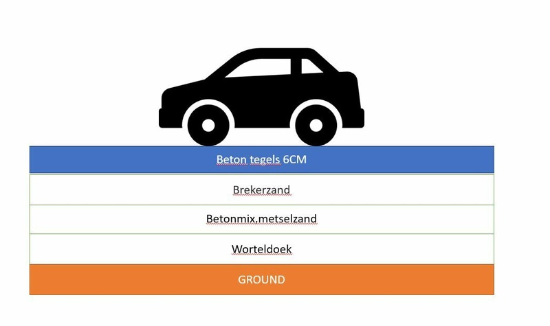

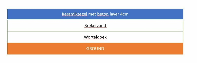

Ik heb besloten om betontegels van 6cm dik te gebruiken voor de parking vooraan en keramik met betonlaag voor het terras.
Hoe het zand voor terras en parkeerplaats aanbrengen? klopt deze onderlaag? hoeveel cm van elke laag

Ik zie ook bomen. Over het algemeen is de regel dat deze minimaal 2 meter van de erfgrens moeten staan. Tenzij je gemeente een afwijkende regeling heeft.
En overweeg groene daken. Buffert veel water.

igix schreef op vrijdag 18 juni 2021 @ 13:03:
Is het GeoCeramica of de equivalent van hun concurrent? Vermoedelijk wel. Hoe wij het hebben gedaan:
- ong. 20 cm brekerzand/ophoogzand, goed aan trillen
- 5 cm metselzand
- afreien (afreilatten zijn je grootste vrienden...)
- tegels leggen
- invoegen met Varistone LM Aqua (daar is vast ook iets van bij andere merken)
Geen worteldoek nodig. Worteldoek is de duivel... Alleen gebruiken als het echt niet anders kan :X

DarkKnight schreef op zondag 20 juni 2021 @ 13:54:
- 5 cm metselzand
- tegels leggen
Ja, het is geoceramica met een dikte van 6 cm. Dus ik moet 20 cm van het bestaande zand afgraven? en ik heb de volgende opties. welke is goed
1. Voeg brekerzand 20cm toe en dan bovenop ophoogzand 5Cm.
2. Voeg gebroken puin 20cm + brekerzand 5cm . toe
3. Alleen brekerzand
En wat is de beste manier om het zand weg te gooien dat ik heb uitgegraven?

Als je wilt dat je tegels mooi strak blijven liggen (als een terras) dan zou ik een fundering overwegen. Afhankelijk van je ondergrond al dan niet onderheid.
Alles met zand (ook worteldoek of niet) zal onkruid opleveren. Zelfs met een fundering zal je af en toe onkruid tegen komen.

karel-jacobse schreef op maandag 28 juni 2021 @ 20:03:
Onkruid komt van boven. Vaak vegen zal meer helpen bij onkruid voorkomen dan welk type fundering ook.
