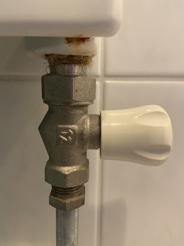

De kraan onder de radiator is stuk; de knop is dolgedraaid en de kraan moet dus vervangen worden.
Op zich een klein klusje, maar er zit een onderdeel dat ik niet ken.
Afbeeldingslocatie: https://tweakers.net/i/S23VoUa-lqsP2HUHuRorllUa3V8=/x800/filters:strip_icc():strip_exif()/f/image/s7jSJTA3JALKNuLYDQSQIy8B.jpg?f=fotoalbum_large
De afmeting van de buis die boven uit de radiator komt is 21 mm diameter.
De kraan zelf heeft 2 aansluitmoeren van verschillende afmetingen (30 mm en 27 mm).
Maar dan komt er een koppelstuk of verloopstukje (?) met een boutdiameter van 22 en daaronder komt de uiteindelijke verwarmingsbuis van 15 mm uit.
En dat laatste maak ik me zorgen om: is dat normaal? Kan ik dan ook een kraan kopen met knelfitting direct voor 15 mm?

Dit is normaal. Schroef hem los, ga naar de bouwmarkt en vraag om een nieuwe.

Mooi! Dan ga ik naar de bouwmarkt en haal er eentje. Top!

Wat je onderaan ziet is een directe knelkoppeling op de kraan voor 15mm. In de kraan wordt de CV-buis gedaan, met om de buis een knelring. Deze moer zorgt er met z'n uitwendige draad voor dat die de kraan in gaat en de moer knelt. Een andere oplossing voor dergelijke kranen is er niet.
Dat de moer boven en onder verschillend zijn heeft te maken met inwendige en uitwendige schroefdraad. De moer boven kun je alleen losdraaien van de kraan. De moer bungelt vervolgens los aan het staartstuk. Dit staartstuk moet je met een aparte ratel in de radiator draaien. Wanneer die vast zit kun je de kraan aansluiten met de moer. De kraan wordt dan naar de radiator getrokken. In dit geval hoef je het staartstuk niet te vervangen, daar kan nagenoeg niets aan kapot.

Wellicht volstaat het ook al het binnenwerk te vervangen ipv de hele kraan.
Dop er afschroeven en dan kun je het binnenwerk met een sleutel (of bahco/waterpomptang) er uitdraaien en dat vervangen. Uiteraard met het water er af en leeg. Scheelt je weer kans op lekken bij de aansluitingen.

Vervang hem dan meteen voor een thermostatische kraan. Kan je er een thermostaatknop op zetten, dan regel je op een vast ingestelde temperatuur ipv op een bepaalde stand van de kraan. Veel efficienter :)

@Night-Reveller gewoon dezelfde kraan halen zie link.
https://www.warmteservice...505?origin=-tl001-11-171-
wat erbij hoort is deze. (maar die heb je al.)
https://www.warmteservice...et-1-2-x-15-mm/p/44956505
2 ga geen herz en danfoss kranen omwisselen zonder de juiste knleset.
(er zijn 2 a 3 tpoics over dat het niet werkt en een hoop zooi oplevert)
kies voor alle andere merken. zoals heimer comap herz.
