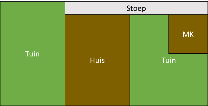

En dit zou gebaat zijn met een situatietekening.

Señor Sjon schreef op vrijdag 11 juni 2021 @ 15:01:
Ik ga even kijken hoe ik die kan maken en uploaden hier

Koeniedb schreef op vrijdag 11 juni 2021 @ 15:27:
Afbeeldingslocatie: https://tweakers.net/i/EQlb9ENk8KYKpXemvsk_xlrbLms=/800x/filters:strip_exif()/f/image/QifUJwz9IWJhsohoZUwQO2N6.png?f=fotoalbum_large
Ik wil van de MK in het gebouw uiterst rechts naar de tuin uiterst links. Alles is mijn grond met geen beschreven erfdienstbaarheid
