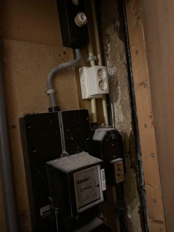

  • Cerberus_tm
Het gaat om een keuken in een oude huis (jaren 10 of 20), dat daarna waarschijnlijk op allerlei manieren aangepast is, maar ik weet niet hoe of wanneer. Mijn vraag is hoe groot de kans is dat de stopcontacten in de keuken geaard zijn.
De verbouwingen/aanpassingen die er in een eeuw zijn toegepast zien er niet super professioneel uit, maar alles werkt op zich goed qua electriciteit. Bij de keuken zit een stopcontact met van die clipjes aan de zijkanten, die betekenen dat het geaard zou moeten zijn, zo meen ik.
Maar het is mogelijk dat iemand dat ooit heeft aangesloten op een niet-geaarde leiding, toch? Ik weet dat geaard al heel lang verplicht is in keukens, ook oude, maar hoe kan ik zeker weten of dit ook gebeurd is? Het lijkt wel of ik een extra draadje naar het stopcontact toe zie lopen, maar ik weet niet echt wat dat is.
Foto's van de stoppenkast:

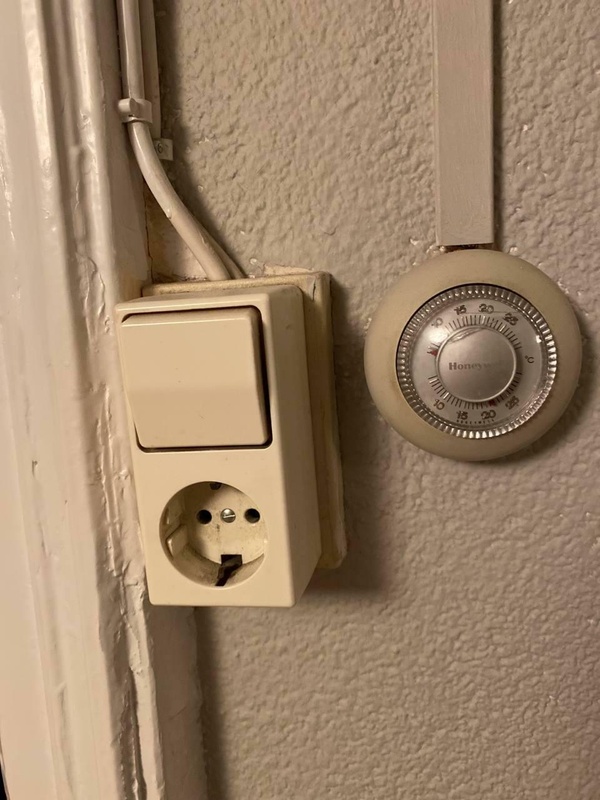

Foto van het stopcontact bij de keuken:
Afbeeldingslocatie: https://tweakers.net/i/8i1ziQbMPQg9rX5GWc7y-oWRpw0=/x800/filters:strip_icc():strip_exif()/f/image/vWCffiYb4ua8knIDuNnzZV3o.jpg?f=fotoalbum_large

Gezien de aard van de vraag, zou ik een vriend/familie vragen met iets meer verstand.
Maar anders:
- Zet de keukengroep uit in de meterkast. (Check bijv. even met een lamp in het stopcontact of je de juiste groep hebt)
- draaihet stopcontact los
- kijk of er 3 draden aankomen, hiervan is de geel-/groenedraard de aarde.

Die kans is vrij klein. En als er wel een aarde draad bij zit, laat dan een elektricien de weerstand nameten (bij een te hoge aarde weerstand gaat de stroom nog steeds door jou ipv de aarde (pad van de minste weerstand))

Als je zo'n vraag stelt is het zoveel makkelijker als je er fotos van opengeschroefde wcd en fotos van je meterkast maakt en bijvoegd.
Maar een oud huis kookt vast nog op gas. Voor de toekomst wil je naar inductie; in dat geval gewoon een electricien laten langkomen en deze vraag aan hem stellen.

Dat weet je alleen zeker als je er een tester aan hangt, of de aardedraad geheel te volgen naar de meterkast, in praktijk komt het vaak genoeg voor dat het ergens in het traject toch niet is aangesloten.
Vaak kun je al heel wat wijzer worden door naar de meterkast te kijken of het beunhaaswerk is of juist aangelegd.
Mijn oude huurhuis van vroeger (Jaren 60) had geen aardlekschakelaars en maar 3 groepen, echter als er geen aardlekschakelaar aanwezig is hoeft dat niet te betekenen dat er geen aarde is, mijn meterkast had echter wel 10 ampere stoppen en geen 16 ampere zekeringen.

Hmm ingewikkeld. Ik heb inmiddels foto's gekregen van de stoppenkast (zie eerste bericht). Het lijkt erop dat er maar 1 groep is voor het hele appartement? Het ziet er allemaal niet heel professioneel uit, maar ik weet er zelf ook niets van.
Ik stelde deze vraag omdat hij een mobiele airco wil aansluiten à 1000 Watt (wel een moderne met een met dubbele inverter, waarvan ik heb gehoord dat die geen stroompiek doen bij inschakelen compressor?).
Aan de andere kant worden in de keuken natuurlijk gewoon waterkoker, electrische oven, en ijskast gebruikt, dus ik weet eigenlijk niet of zo'n airco dan nog veel zwaarder is qua belasting dan die dingen?).

Is er eigenlijk te zien aan de foto's (zie eerste bericht) of alles achter een aardlekschakelaar hangt? Ik weet er niets van, weet niet hoe zoiets er ook maar uitziet...

Haha serieus, een airco in de keuken? Zeker voor als hij de oven aan heeft staan, omdat het anders warm wordt?
Hoe groot is die ene stop, 1000 watt is dikke 4 ampère, als je dan 10 ampère hebt voor heel je appartement gaat het problemen opleveren icm wasmachine, koelkast, oven, etc etc

Als ik die foto's zie denk ik maar aan 1 ding.
De hele boel saneren en vernieuwen.
En dan bedoel ik ook alle bedrading in huis.
Maar vooral een kast met automaten aardlekschakelaar en hoofdschakelaar.
Je hebt nu alles op 1 groep.
In een appartement kom je tegenwoordig ook vrij snel op een groep of 4-6.
OH, ik lees huurhuis...
Nou dan kun je het vergeten denk ik.

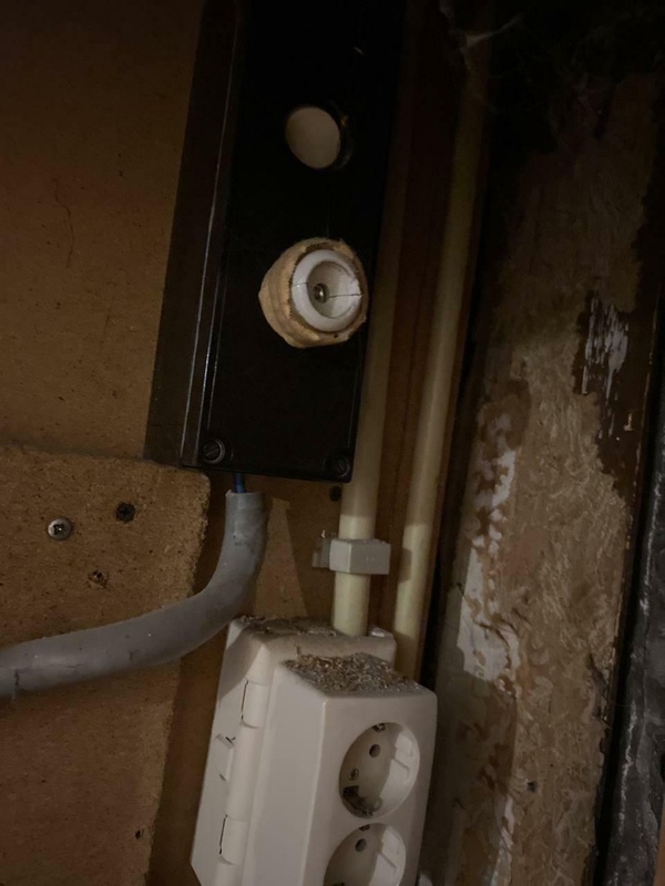

Hahahah, het is geen stoppenkast maar een stopkast :X
Nu weer on topic: eigenlijk heet zo'n ding een smeltzekering.
Die ene groep...tsja...das behelpen. Het zint me niets dat de wartel met plakband aan elkaar zit. Dat ding is gemaakt van porselein en is op een gegeven moment gebroken. Plakband is brandbaar en heeft een hele andere weerstand dan het porselein.
De installatie is verre van up to date en schreeuwt 'huisjesmelker'. Dat gezegd hebbende: hij is wel redelijk veilig als er een smeltzekering in zit. Die doet z'n werk wel...
Zeg tegen je vriend dat hij echt voorzichtig moet zijn met dingen aansluiten en goed op het vermogen moet letten (max 3750 watt)

Dat ding rechts van de meter, met een een rood en een groen knopje, is dat niet een nachtstroomrelais in plaats van een aardlekschakelaar?

sodeju dat is nog een meterkast van voor de oorlog nog ouder dan wat in mijn jaren 60 appartement zat. :o
Deze meterkast schakelt ook alleen maar de fasedraad af zie ik(vroeger waren kleurcodes anders).
Bij een nieuwe keuken mag je het hele zaakje gaan vervangen, dit is niet meer toegestaan, deze meterkast heeft ook geen aardlekschakelaar, vroeger ging de aardedraad zo met een aardepen de grond in.
Ik vraag mij wel af hoe dit kan en nooit de stop geklapt is heb je geen wasmachine ?, hebben ze daar niet stiekem een 25A stop in gedraaid ? oorspronkelijk hoort hier maar een 10A stop in te zitten dacht ik en die klapt vrij vlot.
Wat je krijgt als je daar een Airco op gaat aansluiten, mocht er brand uitbreken dat ze de schuld mogelijk ook bij jouw neer kunnen leggen.
Dit is trouwens een levensgevaarlijke meterkast, en die stop moeten ze zo spoedig mogelijk vervangen want die is gebroken en met plakband weer in elkaar gezet, dit valt onder achterstallig onderhoud van de verhuurder.

Mijn hemel. We zijn in dit land (volledig terecht overigens) wetten aan het verzinnen waarbij er op iedere verdieping een brandmelder moet hangen, maar zo lang dit nog verhuurd mag worden vraag ik me toch hard af wat belangrijker is, een brandmelder of een meterkast die niet levensgevaarlijk is...
Dat die zekering er überhaupt nog in zit is een godswonder, tenzij daar inderdaad een zekering in zit die er niet hoort. Ik weet dat het een huurhuis is, maar laat de hele zooi alsjeblieft zo snel mogelijk vervangen, inclusief alle bedrading. Als die in dezelfde staat zijn als de meterkast wil je daar je leven echt niet op wagen.

Hoe dik zijn de kabels en hoeveel ampère is de stop?
Bij overbelasting kunnen de kabels smelten en kan de hele zooi in de fik vliegen.
Naast alle andere risico's die je loopt.
Het boeit ook niets of het huur/koop is, degene die verantwoordelijk is, moet dit nu gaan oplossen.

Weet je zeker dat je de goede kast hebt open getrokken? Dit lijkt mij meer voor de centrale voorzieningen van het appartementengebouw (verlichting in de gangen enzo).

Dit had niet zo verhuurd mogen worden. Er is alleen geen enkele instantie die toeziet of bij mutatie de installatie van de huurwoning wel gekeurd is. Zo'n keuring voorkomt niet dat een installatie nog altijd zéér eenvoudig en beperkt is uitgevoerd. Het moet immers voldoen aan jaar van aanleg. Maar hier zie ik in elk geval al twee punten van afkeur:
- Invoer van de kabel in het kastje met die ene groep is onjuist uitgevoerd en afkeur.
- De wcd/schakelaar combinatie is aangesloten met een dun snoer. Ook voor de oorlog moest dit al met installatiedraad in een buisje gedaan worden, of met een dikke kabel met harde kern aders. 1,5mm² aders bij een groepje afgezekerd op 10A en 2,5mm² aders bij een groep afgezekerd op 16A.

Het is extreem oude meuk die ook nog eens erg amateuristisch is aangesloten.
Een controle op brandveiligheid van het hele complex lijkt mij wel op zijn plaats. Elektra heeft daarbinnen een prominente plaats.
Hangt er bijvoorbeeld wel een enigszins actuele en werkende rookmelder ?

Volgens de NEN 1010 moet je huis of appartement tenminste twee groepen hebben. Dus of je huis voldoet niet aan de NEN1010 of je kijkt niet naar de volledige groepenkast.
Het is simpel te testen. Draai de zekering eruit en kijk of alles is uitgevallen. Zo niet, ga op zoek naar een andere groepenkast.
Een eerste test om te kijken of de randaarde op de wandcontactdoos is aangesloten is met een multimeter de spanning tussen randaarde en de twee polen te meten. Tussen randaarde en de ene pool meet je rond 230V, tussen de andere en randaarde ongeveer 0 V (of enkele volts). Meet je bijvoorbeeld 70 V tussen een pool en aarde dan klopt er iets niet.
Maar dit is niet meer dan een eerste snelle test. Een elcktriciën kan met een speciaal apparaat aarde en de aardweerstand juist meten. Dus bij twijfel een specialist inschakelen.

De tering, dit is wel één van de meest gevaarlijke/enge meterkasten die ik in tijden voorbij heb zien komen :X Met zo'n kast zou randaarde wel één van de laatste dingen zijn waar ik aan denk; alsof je bij een autowrak dat in een ravijn is gevallen en in de fik is gevlogen gaat zeuren over een kras in de velgen...
  • aawe mwan
  • Laatst online: 09:38
aawe mwan
Wat ook leuk is:
In de PVC pijp die helemaal in de hoek loopt, zit misschien een aardleiding die de bovenburen deze eeuw hebben laten aanleggen. Want precies zo ziet die er bij mij uit, alleen maakt bij mij de draad die er in zit een lusje door de groepenkast, voordat hij naar de bovenburen gaat.
Dat schakelrelais is een beetje vreemd, want: er zit geen dubbele meter. Maar als het een tweede, onbemeterde, netaansluiting is (voor OVL), is dat stopcontact op die buis dan normaal?

Dat geldt in de huidige NEN1010 inderdaad. Maar die zal hier niet van toepassing zijn.
Kun jij zien in welk jaar deze installatie is aangelegd en welke oudere versie van de NEN1010 van toepassing is? Wat staat daarin over het minimum aantal groepen in een huisinstallatie?
