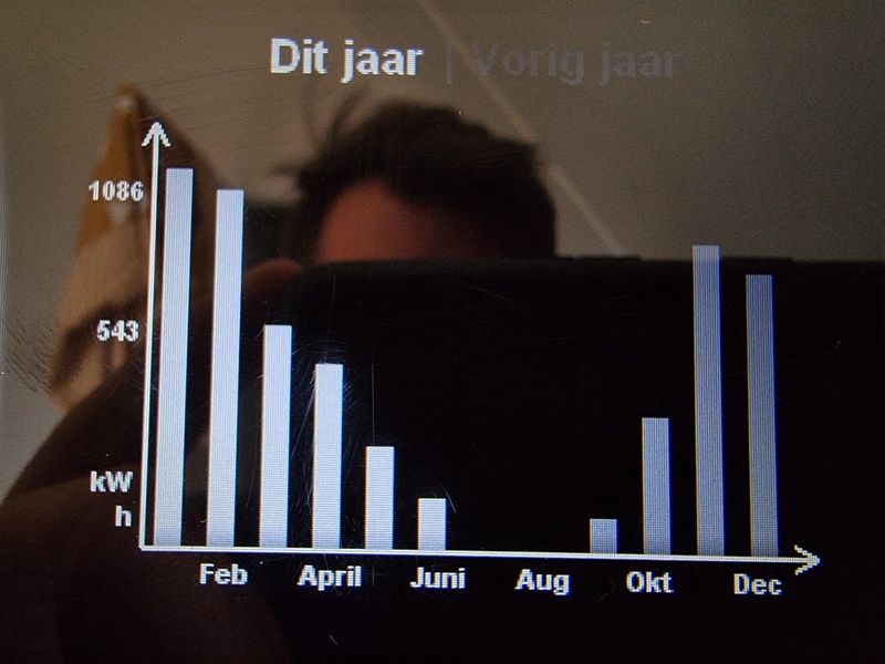

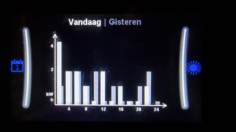

  • Bravertal
  • Laatst online: 13:58
Afbeeldingslocatie: https://tweakers.net/i/KaQd8L0h94ljp2tGCukv9bLfuSI=/x800/filters:strip_icc():strip_exif()/f/image/ep7Auzd8i79zeVaY3BLaOTYf.jpg?f=fotoalbum_large
Ik heb een Mitsubishi warmtepomp. De bijlage heb ik vd bouwer ontvangen waarbij de warmtepomp ongeveer 3.400 kWh verbruikt. Zelf wonen we sinds april dus goede cijfers heb ik nog niet.
MT Venus E met HW P1, WP: PUHZ-SW75YAA ERST30D-VM2ED.UK en Itho Daalderop WTW HRU 350 ECO unit HR RFT en 23 panelen á 335 wp (11 op oost en 12 op zuid), 13 panelen á 380 wp op noord.

  • AndereKoekoek
  • Laatst online: 03-07 20:48
Sinds installatie (oktober) heeft de Daikin:
5511 kWh gecombineerd verbruikt
1260 kWh voor warm water
4189 kWh voor vloerverwarming op 3 verdiepingen
Geproduceerde warmte 15312 kWh gecombineerd in totaal
Dit is het verbruik per maand:
Afbeeldingslocatie: https://tweakers.net/i/If3uXLsJamWPlQYHTLXqnYwgVKA=/800x/filters:strip_icc():strip_exif()/f/image/DU1t1FN5GoWqUnxWY2aLL7U7.jpg?f=fotoalbum_large
Ons huis is inderdaad nieuw opgeleverd volgens het bouwbesluit van 2019; het moment van tekenen koopcontract.
Alle huizen hebben dezelfde installateur. Voor de mensen vragen moeten ze zelf bellen met Daikin, dus zou me niks verbazen als het niet echt geoptimaliseerd is.
Qua aanvoertemperatuur staat een weersafhankelijke stooklijn ingesteld. Deze meet de buitentemperatuur bin de buitenunit.
De stooklijn staat volgens mij redelijk conservatief ingesteld:
Afbeeldingslocatie: https://tweakers.net/i/1ZZz94ZZma7alFMcmydZdguu09A=/800x/filters:strip_icc():strip_exif()/f/image/6Yg0komy7DouKsajQWuwPGPw.jpg?f=fotoalbum_large
Dit is het type warmtepomp dat we hebben staan. Volgens mij is de scop 4,54 dus zou wel een redelijk zuinige moeten zijn
https://www.daikin.nl/nl_...--erga04-08dva.table.html
Afbeeldingslocatie: https://tweakers.net/i/mF_WRGJ3B4Bg3ipAvHdFYRg1GpQ=/800x/filters:strip_icc():strip_exif()/f/image/bSxJin4w7CqJn0PPYAN2NX7F.jpg?f=fotoalbum_large
Op advies van Daikin het tapwater naar 53 graden gezet ipv 55. Dit omdat 53 gehaald kan worden met alleen de warmtepomp en dus flink wat stroom bespaard. Dus de 1260kwh voor warm water zou lager uit moeten vallen nu.
Desinfectie wordt iedere vrijdag gedaan. Dan gaat het water 40 minuten lang naar 60 graden.

Misschien heb ik het helemaal mis hoor... Maar dan lijkt de warmtepomp prima te presteren....
Het probleem lijkt de voor een 2019 woning gigantische warmtevraag. Daar zou je 1700m3 gas tegenover moeten zetten...

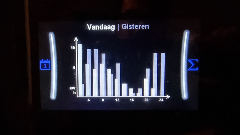

  • AndereKoekoek
nooberke schreef op dinsdag 23 november 2021 @ 10:27:
Kan je wat dag grafieken plaatsen van zowel WP als totaal?
Hier is het verbruik van vandaag en gisteren. Het verbruik per uur kan ik alleen van de lopende week inzien.
Vorige week zijn alleen de totalen per dag tov de totalen van de dagen deze week.
Opgenomen electriciteit
Gecombineerd
Afbeeldingslocatie: https://tweakers.net/i/CSV0HgGBSp4X5lbNczgm-YZB5jo=/800x/filters:strip_icc():strip_exif()/f/image/duxL0X25giav9TgnU6qjj34y.jpg?f=fotoalbum_large
Sww
Afbeeldingslocatie: https://tweakers.net/i/EJYYSvzedzNTU6DeTLExRsydG_M=/800x/filters:strip_icc():strip_exif()/f/image/lgMajOfkY57HF0NYE0g1dJeF.jpg?f=fotoalbum_large
Verwarming
Afbeeldingslocatie: https://tweakers.net/i/ZXfzm8OxuomXfRFkUv-Pjcl0SJs=/800x/filters:strip_icc():strip_exif()/f/image/MViYa3X90XAtns5N6hBV433f.jpg?f=fotoalbum_large
Gecombineerd
Afbeeldingslocatie: https://tweakers.net/i/U6OIwZgLZzyp4zUZrolfpBBhezw=/800x/filters:strip_icc():strip_exif()/f/image/3gPlpAhlKkXByonePBjpYT8V.jpg?f=fotoalbum_large
Sww
Afbeeldingslocatie: https://tweakers.net/i/X3X_e1u8_wrpyPrv57kYl4Pf99k=/800x/filters:strip_icc():strip_exif()/f/image/Xo1SYAfPxy9GyOF7JVLVnNlI.jpg?f=fotoalbum_large
Verwarming
Afbeeldingslocatie: https://tweakers.net/i/5Zye9n2Qiik9VBqjOOAByJnOaCU=/800x/filters:strip_icc():strip_exif()/f/image/HBXPucgpJ7Laotg2oRYGsTxT.jpg?f=fotoalbum_large
Totaal vanuit de P1 poort slimme meter
Afbeeldingslocatie: https://tweakers.net/i/TUmGwz9Paevz5oK0Qb7unlEzPUk=/800x/filters:strip_icc():strip_exif()/f/image/TCylNUvoWQK2esQBopRxzA6C.jpg?f=fotoalbum_large
Afbeeldingslocatie: https://tweakers.net/i/QPiIZecGvEYIA5TQ4tWrqgNonOk=/800x/filters:strip_icc():strip_exif()/f/image/CWeTvL2rUMozMdyscMHQoZc5.jpg?f=fotoalbum_large

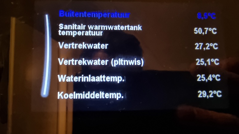

Heb ook een screenshot gemaakt van het de aanvoertemperatuur van het water. Op dat moment. Hoofdzone stond op 28 graden rond dat tijdstip en dit zijn de temperaturen van de sensoren.
Afbeeldingslocatie: https://tweakers.net/i/nyEVc5QYoiTav6dlljbJRNX3Pr8=/800x/filters:strip_icc():strip_exif()/f/image/gveSPsLqZYZzBBqzqTLZ2xab.jpg?f=fotoalbum_large
Gezien het fluctueren van het verbruik tussen 0 en 2 kWh heb ik zelf het gevoel dat de watertemperatuur van de hoofdzone hoger staat dan nodig is. Waardoor de warmtepomp meer verwarmd dan nodig is en misschien wat doorschiet?
De thermostaat in de woonkamer staat eigenlijk redelijk stabiel rond de 20 graden. Eigenlijk wel altijd net boven de ingestelde 20 graden zo rond 20,2 graden redelijk strak.
