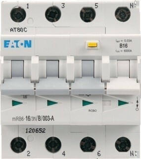

Graag wil ik de kookplaat daarom op 2 van de 3 fasen aansluiten. Daarvoor wil ik de kookplaat aansluiten op een aardlekautomaat 3P+N 16A 30mA, waarvan ik op de plaat alleen 2 van de 3 fasen aansluit. De derde fase sluit ik gewoonweg niet aan op de kookplaat. Volgens mij moet dit in theorie werken, echter wil ik t.a.v. de verzekering weten of dit conform de relevante NEN aansluitvoorschrift ook mag.

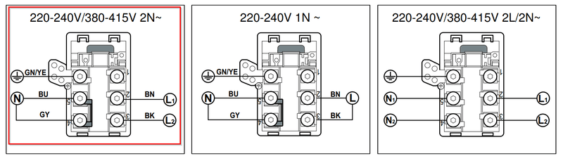

Dat is gewoon wel 3 fase aansluiten hoor. Alleen heeft je kookplaat er maar 2 nodig, en zo sluit je het dus ook aan.
Sterker: je doet nu dus GEEN 2P+2N. Want je hebt maar 1 N. (en da's prima bij 2 verschillende fasen).
Ik zou overigens die 3e fase wel in de Perilex aansluiten, En dan vervolgens niet richting de kookplaat doortrekken.
Schema van de kookplaat is wellicht ook even handig om te posten, dan kan er bevestigd worden dat het zo kan.

Afbeeldingslocatie: https://tweakers.net/i/r_YhUXIJdUr8gHOpIUxa7MMDolc=/800x/filters:strip_exif()/f/image/D2VeJtZwFf1Lc6ZYzUlpwuoM.png?f=fotoalbum_large
Dit is de aansluitschema van de kookplaat. Als ik je advies goed interpreteer, dan is het aansluiten volgens het linker plaatje.
Daarbij kan ik dus gewoon een 3 fase aardlekautomaat gebruiken, waarvan ik de derde fase gewoon niet aansluit. Is dat correct?

Ik heb de perilex wandcontact doos conform voorschriften 3 fasen bedraad. In de perilex stekker naar de kookplaat toe heb ik de derde fase niet aangesloten en heb de twee aangesloten fasen verdeeld zodat er bij maximaal vermogen het totaal opgenomen vermogen over de 3 fasen netjes verdeeld is. De kookplaat is aangesloten op een 3 fasen aardlekautomaat.
