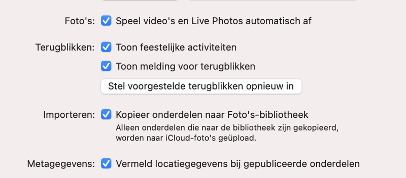

En deze met 'importeren' aangevinkt houden of? Zo nee, wat is het verschil tussen aanhouden en uitzetten?
Afbeeldingslocatie: https://tweakers.net/i/_panL7WapK0RLQ72RY61mDPnujM=/800x/filters:strip_exif()/f/image/gybtMlaBDHisu4NRkPNhAGbD.png?f=fotoalbum_large
Wanneer ik deze uit had staan was het bestand 'Foto's-bibliotheek.photoslibrary' 3,53 GB, terwijl ie veel groter was wanneer hij was aangevinkt namelijk.
[ Voor 7% gewijzigd door DeVliegendeNLer op 09-06-2021 22:10 ]
  • koppie
  • Laatst online: 12-10 21:24
Dit geeft aan of die een index van voor Foto's externe foto's moet bijhouden of in zijn eigen bibliotheek moet kopiëren.

koppie schreef op woensdag 9 juni 2021 @ 22:10:
Dus als ik het goed begrijp:
Staat ie uit gevinkt en verwijder ik de bestanden in de map afbeeldingen, dan worden ze ook in de Foto's app verwijderd. Staat ie aangevinkt, dan staan ze los van elkaar zogezegd?
EDIT:
Na wat zoekwerk het volgende gevonden:
"If you untick that box, then the original images will remain in the location you imported them from.
To be clear, the main operation is to 'Import' the images into the Photos Library. If you tick the check box to 'Copy items to the Photos Library', then the original images will be copied from their location and a duplicate will be added into the Photos Library package.
If you untick that box, then they will be Imported into the Library, but the original 'master' image file will remain where it was, and a duplicate copy will not be added into Photos Library, but instead will only have a reference link to the original file.
The files you are seeing in the library file are most likely Preview images, these are JPEG 'preview' images that Photos creates for faster viewing, these are automatically updated any time you edit an image, and the original image file will remain untouched. there will also be a folder full of 'thumbnails' too."

  • sypie
Aangevinkt. Op die manier staan alle afbeeldingen die in Foto's staan in de Foto bibliotheek. Dit scheelt een heleboel losse rommel plus dat je het ook nog eens makkelijker kunt backuppen.
Bovendien is Foto's een fotobeheerprogramma, Finder niet.

sypie schreef op woensdag 9 juni 2021 @ 22:57:
Ik heb 'm nu aangevinkt en alle afbeeldingen in de desbetreffende map geïmporteerd naar Foto's. Nu kan ik dus alles in de map 'Afbeeldingen' verwijderen?
  • koppie
Yep, ik was gisteravond iets te kort van stof, maar het klopt zoals je beschreven hebt.
En eigenlijk snap ik niet dat dit een optie nog is, want zonder overzetten van de foto's in de bibliotheek van Foto's mis je een hoop functionaliteit, en is de kans dat iemand wat in de map wijzigt ook behoorlijk groot, en dan klopt de index weer niet...
