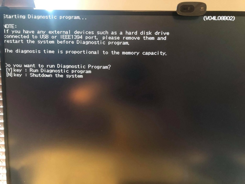

Nu start ik het systeem op, en merk ik dat ik het systeem niet geboot krijg.
Scherm als ik opstart:
Scherm na uitvoeren diagnostics program: Afbeeldingslocatie: https://tweakers.net/i/LWVhWLIbu8v6z3lTO_Zhf9nVNx4=/800x/filters:strip_icc():strip_exif()/f/image/NAbvM8HwJIxwSAirLJ2WeO9c.jpg?f=fotoalbum_large

Heeft iemand enig idee hoe dit komt?
