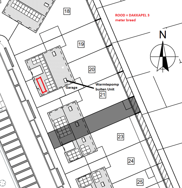

Wij hebben een twee kapper nieuwbouwhuis gekocht (volgend jaar opgeleverd) en ik ben op zoek naar wat advies voor uitbereiding van de zonnepanelen.
De bouwer zou aan de voorkant 10 panelen plaatsen, maar wegens een dakkapel van 3 meter breed passen er maar 9 panelen op. Paneel nummer 10 moeten ze ergens anders plaatsen.
1 Paneel op het achterdakvlak ziet er wat gek uit en nu of in de toekomst zou ik de panelen sowieso willen uitbreiden.
Om een goede offerte te krijgen van de bouwer ben ik mij aan het inlezen over zonnepanelen en heb nog een aantal vraagtekens:
Locatie extra zonnepanelen:
De bouwer kan de extra panelen op de garage of het achterdakvlak plaatsen. Dat laatste lijkt mij het gunstigst voor de opbrengst (oost-west).
Nadeel is op het westen "maar" 9 panelen, en oosten wellicht een stuk of 10 minimaal. Ik probeer zo min mogelijk het salderen verhaal mee te nemen omdat dit waarschijnlijk stopt in de toekomst.
Waarschijnlijk zullen de buren geen dakkapel nemen omdat aan de achterkant een stuk bezet is door de technische ruimte (Warmtepomp vat etc.) Voorlopig nog geen bomen etc. Dus weinig schaduw?
(standaard) Zonnepanelen voorkant:
Wegens de schaduw van een fransbalkon van de buren en ons eigen dakkapel is het wellicht slim om power optimizers te laten plaatsen aan de voorkant?
Zonnepanelen achterkant:
Wellicht alleen wat schaduw van de buitenunit van de warmtepomp. Geen power optimizers nodig? Of heb je die al nodig voor een beetje schaduw op 1 paneel?

Situatie:
Afbeeldingslocatie: https://tweakers.net/i/VVDUwCuGhMpJNS5oTNzQ4KypoMw=/x800/filters:strip_exif()/f/image/JGV15Ofsw9FUCv35RhgPKBXb.png?f=fotoalbum_large

Ik zou even puzzelen met oost en dan kijken hoeveel panelen daar op passen. Wel even opletten dat je een stukje wegblijft bij de warmtepomp kwa schaduw maar verder gewoon volleggen hoor.
De schaduw aan de andere kant heb je weinig last van denk ik! Dat fransbalkon van de buren zit aan de noordkant, dus de zon moet wel heel rare dingen doen wil daar schaduw van op jouw panelen vallen ;) Als je daar een normaal stukje van wegblijft gaat het al goed denk ik. En dan nog als er schaduw is, is dat heel laat op de dag als de zon kracht toch al minimaal is.
Dus ik zou hier toch niet investeren in optimizers of weet ik veel wat, en gewoon van dat budget extra panelen op oost leggen want dat leverd praktisch altijd meer op.

Ondertussen wat meer info bekend, maar de prijzen zijn wel erg fors;
Members only:
Kabel(s) naar zolder toe lijkt mij nog wel handig om meteen te laten leggen door de bouwer.
Ben van plan om een oost-west setup direct na oplevering erop te laten leggen (15 oost en 9 panelen west ).
Wat voor kabel is handig om te laten leggen? 3 fase YMVK lijkt mij, maar de dikte?
Dank voor jullie tips!
