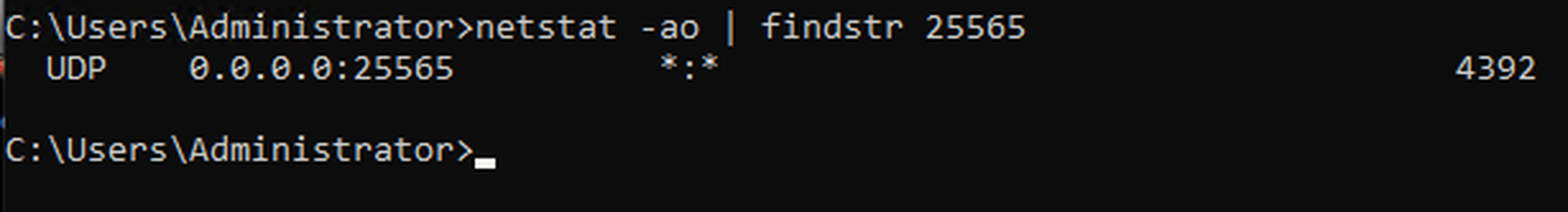

Probeer ook eens dit
netstat -ao | findstr 3389
netstat -ao | findstr 25565
De eerste optie moet binnen enkele seconden resultaat geven
Als de tweede optie niks teruggeeft, dan draait Mincecraft idd niet / niet goed / niet ge-bind aan de goede port.
