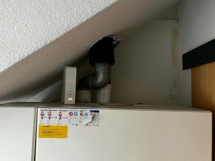

Beste Tweakers,
Waarschijnlijk het zoveelste topic over ketels. Ik heb er een aantal doorgelezen en kom niet veel verder en moet op korte termijn toch een keuze maken mocht ik weer warm water willen hebben.
Zondag is onze 14 jaar oude Nefit ketel defect gegaan (hydroblok lek met een flinke schade als gevolg). Deze willen wij liever niet meer laten herstellen. Nu wordt als vervanger een Nefit Trentline HRC30 cw5 aangeboden een een Intergas Xtreme36.
Het merk Intergas zegt mijn niet heel veel maar lees er veel goede zaken over maar voelt een beetje als een budget merk voor mij. Ook lees ik dat Nefit niet meer de Nefit van vroeger is i.v.m. overname door Bosch en lees veel over problemen met flowsensoren, druksensoren en de 3-weg klep welke defect raken. Hierdoor twijfel ik enorm. Ook heb ik naar alternatieven gekeken als Atag en Remeha. Deze vallen voor mij af. Vooraf aan dit zou ik zo weer voor een Nefit kiezen.
Welke ketel adviseren jullie: Nefit of Intergas en waarom?
punt om mee te nemen is dat er een grote verbouwing aankomt waar vloerverwarming op beneden verdiepen en badkamer geplaatst wordt. Ook staat een regendouche (15l/min) op de planning.

_JGC_ schreef op vrijdag 14 oktober 2022 @ 08:29:
Standaard is 2 pijpen, bij concentrisch wordt dat omgezet naar pijp-in-pijp. Vind dat persoonlijk mooier, maar is vooral veiliger.
Weet niet wat voor 2 weg klep er komt, maar de nieuwe versie van de Xtreme heeft een terugslagklep ingebouwd, heb je geen extra klep meer voor nodig.
Ok helder bedankt. heb nu 2 pijpen als ik het zo bekijk, zie foto.
Afbeeldingslocatie: https://tweakers.net/i/UMADg_U3aV7jkGq2qHX6FCUyQJc=/full-fit-in/4920x3264/filters:max_bytes(3145728):no_upscale():strip_icc():fill(white):strip_exif()/f/image/lfeTweiJmlQJ4h5sUmln50tV.jpg?f=user_large
vwb de 2 weg klep schijnt het een 230v versie te zijn (zie foto) Afbeeldingslocatie: https://tweakers.net/i/Sd46EDXkV22rbBujF5fJ0JHdwDk=/full-fit-in/4920x3264/filters:max_bytes(3145728):no_upscale():strip_icc():fill(white):strip_exif()/f/image/3eRaahkyM3ZW4ECciNzzbOnP.jpg?f=user_largeandere hadden het over een terugslagklepje ergens inbouwen :?
Dit lees ik erover in het installatie voorschrift.
Afbeeldingslocatie: https://tweakers.net/i/voL-c6BCjCYrmg1o_gWCoQk3acA=/full-fit-in/4000x4000/filters:no_upscale():fill(white):strip_exif()/f/image/BIDzxGS0XIbCStoojJ4834Ea.png?f=user_large
[ Voor 10% gewijzigd door noteboeki op 14-10-2022 09:51 ]
  • tcw82
  • Registratie: Oktober 2020
noteboeki schreef op vrijdag 14 oktober 2022 @ 09:45:
vwb de 2 weg klep schijnt het een 230v versie te zijn (zie foto) [Afbeelding]andere hadden het over een terugslagklepje ergens inbouwen :?
het terugslagklepje is eigenlijk meer een pijpje.
https://www.warmteservice...s-met-keerklep/p/13953420
Dat in de ketel geschoven (kan) worden. De nieuwere ketels hebben dat al gemonteerd af fabriek.
De zoneregelklep de je toont kan je voor 2 doeleinden gebruiken.
Je kan er een HT/LT (hoge / lage temp) zone mee creeren, denk bijvoorbeeld aan vloerverwarming op de bgg, radiatoren op de 1e verdieping. Dan wil je die radiatoren liever warmer water geven, dan zet je deze, gestuurd vanaf een van de contacten op de printplaat open of dicht. Zo heb ik hem in gebruik.
Een alternatief kan zijn dat je de vloerverwarming met een HT verdeler wilt 'ontkoppelen" van de rest omdat hij niet hydraulisch neutraal is. Dan kan je deze klep gebruiken om de verdeler "af te koppelen" (de klep gaat dan dicht als er geen warmte vraag is om vreemde stromingen door de vvw pomp te voorkomen.
Dit kan bij deze ketels ontstaan omdat er geen echte drie weg klep in zit. Die verzorgt de keuze van de warmte stroming, naar de douche of naar het CV deel. ECHTER, de terugslagklep doet diezelfde functie als de gestuurde klep, dit is dan ook meer van toepassing voor oudere versie waar die terugslagklep niet in zit.
Dan is er nog een andere manier van dit contact in de ketel gebruiken, je kunt met dit contact ook je vvw (meng)pomp aansturen. Dus als je warmte vraag hebt, stuurt de ketel de pomp aan, een beetje zoals een "pompschakelaar" dat conventioneel doet.
[ Voor 33% gewijzigd door tcw82 op 14-10-2022 12:07 ]
