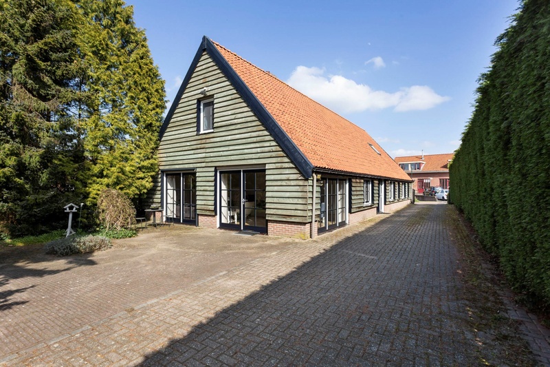

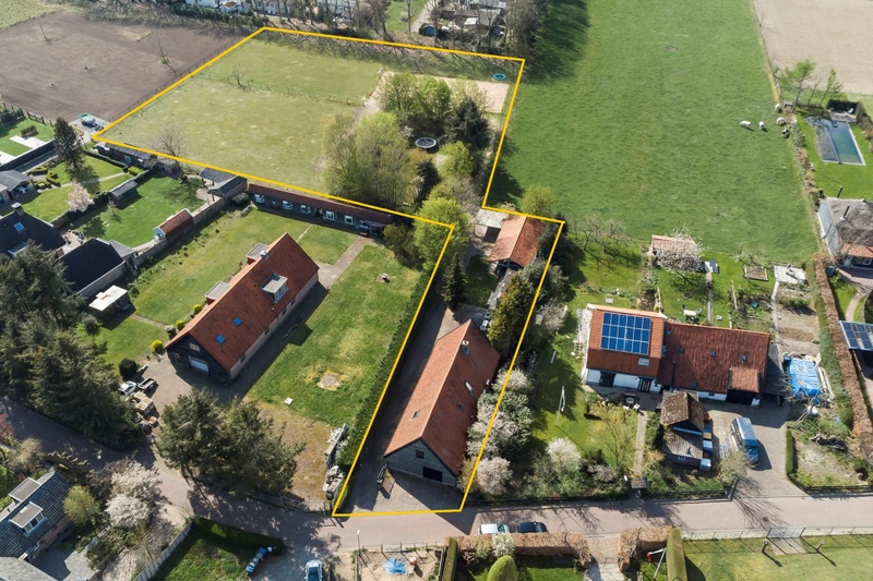

De woning heeft potdeksels (dakpansgewijs planken) op de gevel van de nok tot kniehoogte. Op de uiteindes van het dak zitten windveren en waterborden die niet in topstaat zijn en sowieso aangepast moeten worden bij zowel de gevelverdikking als de dakverdikking. De dakgoten zijn aan vervanging toe (en toe aan iets duurzamers en mooiers dan pvc ;) ) Het dak zelf is prima, enkel is er lekkage bij één dakraam dat ze zelf (slecht) geplaatst hebben. Dat dakraam moet toch vervangen worden voor triple glas, dus dan maken we het gelijk waterdicht.
Voor een idee van de maten, de woning is ruim twintig meter diep en acht meter breed.

Afbeeldingslocatie: https://tweakers.net/i/4Tr7P9yJQYWRlhy08KWC0eY_MKk=/800x/filters:strip_icc():strip_exif()/f/image/vyxRisglc4Urc13GzO17Wk6l.jpg?f=fotoalbum_large
Afbeeldingslocatie: https://tweakers.net/i/nO5q-KTNizx8FPkdfdDCEjNngXw=/800x/filters:strip_icc():strip_exif()/f/image/XzaBQJxC4aX9PV6p2AcXS4HI.jpg?f=fotoalbum_large

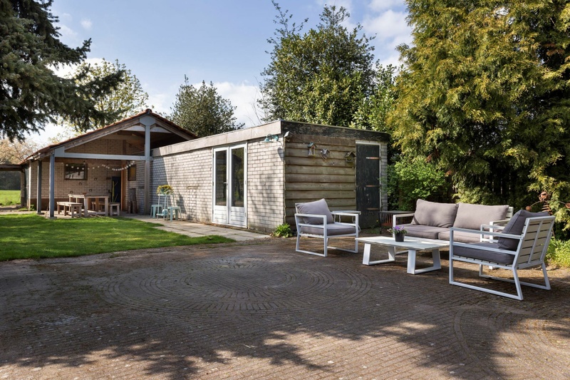

Afbeeldingslocatie: https://tweakers.net/i/suZvhRxDgZj_99a3ZMmKjX5gAck=/800x/filters:strip_icc():strip_exif()/f/image/Z7gsjqfmLK0XgJz8cCnyi3dA.jpg?f=fotoalbum_large
En de stal/schuur die ook nog wat liefde moet gaan krijgen:
Afbeeldingslocatie: https://tweakers.net/i/cQ03wUHuFUGaXKrm9AI79pF5Fx8=/800x/filters:strip_icc():strip_exif()/f/image/AjX9CRDxNUMX9hMokzG5GpdZ.jpg?f=fotoalbum_large
