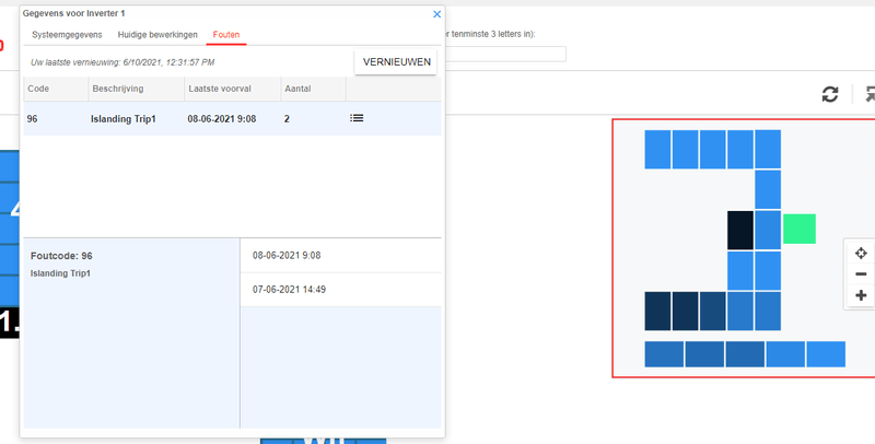

Als je naar de layout gaat (met de visuele weergave van panelen + omvormer) kan je op de omvormer drukken en dan bovenin het i-icoontje. Dan zit daar als het goed is een tab met errors oid.
Verdomd, hier zie ik wat!
Islanding trip1 Code 96
Inderdaad exact op de tijdstippen van mijn probleem. Eens zien wat dit inhoudt..
Afbeeldingslocatie: https://tweakers.net/i/FF9kRAC26CAfU3fENbh8Xe2V_sY=/234x176/filters:strip_exif()/f/image/q3YEPcviFVmDTRMONTlPvpLy.png?f=fotoalbum_medium
AC grid voltage malfunction. When AC voltage returns the inverter should restart after the reconnection time. If the problem persists consult with grid operator.

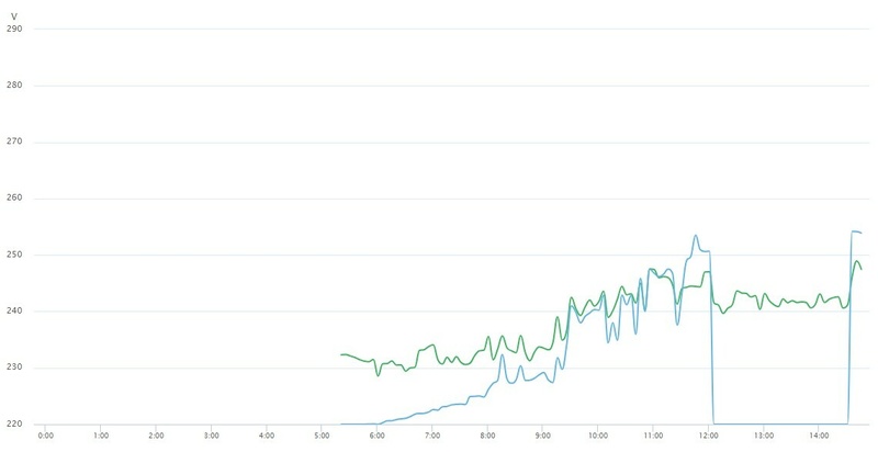

Nou het gaat vreemd worden. Ik heb precies dezelfde datum en tijdstippen als jij.
Jij zit in Raalte en ik in Deventer.

Hej! Dat is wel heel bijzonder. Een regionale dip dan?

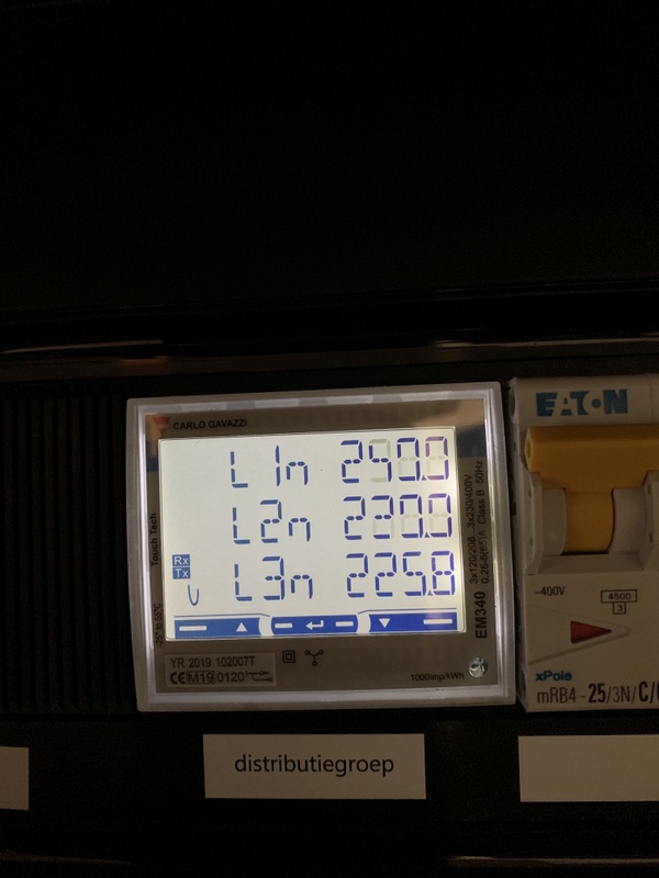

Heb deze foutcodes nog steeds regelmatig. Gelukkig heb ik de V-L1 Max1 niet meer gezien na het verplaatsen naar L3.
Afbeeldingslocatie: https://tweakers.net/i/07ikPCrm1X5a4bod45ZdhzorbIU=/full-fit-in/4000x4000/filters:no_upscale():fill(white):strip_exif()/f/image/QmtrXpzs8eq7lv3CdlZvfAQP.png?f=user_large
@Japie.G Jij deze ook rond mijn tijden?

@stefanfischer Toevallig bij mij ook rond 14:30 foutecode 96 islandingtrip. Voor het eerst een foutmelding in de SolarEdge gezien. Kwam er vanavond achter. Na opnieuw opstarten doet het syteem het weer. Geen idee hoe dit kan. Woon je toevallig ook in de Bommelerwaard?
  • Gert_B
  • Registratie: Juli 2022
  • Laatst online: 03-10-2023
Vandaag opnieuw een foutcode 96 Islandingtrip 1 in de omvormer.
Is dit typische een gevalletje te hoge spanning op het net van Liander?
Afbeeldingslocatie: https://tweakers.net/i/OaRR38yxPxw1uChu9JFKy8zroBM=/800x/filters:strip_icc():strip_exif()/f/image/lAlCZA22OPdgKE3tdDJ43Twi.jpg?f=fotoalbum_large

Hier hetzelfde. Doordat ik een laadpaal heb bezig ik ook een eigen powermonitor en die geeft op 1 fase 250V.
Afbeeldingslocatie: https://tweakers.net/i/1-xUPVc2iI7pb0Dzr6nIsXeVTpU=/x800/filters:strip_icc():strip_exif()/f/image/JCyTq4OyOYUfh4ynznDO92fp.jpg?f=fotoalbum_large
