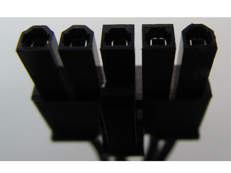

Hoe ziet de kopse kant van de connector er uit? Is die hetzelfde als op de foto?
Afbeeldingslocatie: https://tweakers.net/i/TmtismMYAR2n55XIXdnN6DpuLJc=/800x/filters:strip_icc():strip_exif()/f/image/52OuCpeQXSNedk9HbWztxOZP.jpg?f=fotoalbum_large
[ Voor 70% gewijzigd door jovadca op 10-06-2021 17:07 ]

Na even op internet gespeurd te hebben vond ik onderstaande kabels voor jouw PSU op voorraad:
  • 1 x Modular Cable: 2 Molex, 2 SATA
  • [url]https://www.fspgroupusa.com/ecommerce/retail-accessories/power-accessories/modular-cable-2-molex-2-sata-for-pt-1000-pt-1200.html[/url]
  • 2 x Modular Cable: 3 SATA
  • [url]https://www.fspgroupusa.com/ecommerce/modular-cable-3-sata-for-pt-1000-pt-1200.html[/url]
Inmiddels ben ik er ook achter dat ik 5 kabels heb die in jouw PSU passen. Waarschijnlijk zal je bij elke kabel 2 connector pennen moeten wisselen voor de juiste aansluiting op jouw PSU.
Alle kabels voor jouw PSU:
Afbeeldingslocatie: https://quietpc.gr/fsp-hg-psus
Laat maar weten als je de 5 kabels wilt overnemen.

Dit lijkt wel dezelfde kabel configuratie als die BeQuiet! gebruikt in hun modulaire voedingen, ook met die locking pin op de kopse kant.
Losse kabel:
https://www.hardwarewebwi...r-cable-bc050-100-cm.html
Ik denk dat op de site van Be Quiet wel de pin configuratie zal staan om te checken of de pinning hetzelfde is.

@BrainCrash Deze kabels lijken idd erg veel op hetgeen TS heeft. Ik kan er alleen niet achter komen hoe de PSU connector er precies uitziet.
  • BrainCrash
  • Laatst online: 02-10 18:56
jovadca schreef op zaterdag 12 juni 2021 @ 20:00:
het psu deel van deze kabels is te zien op de derde foto, en ook op een van de fotos (renders) op de site van BeQuiet, bij de link bij “website fabrikant” rechts op de webshop pagina.
ik heb zelf een aantal van deze voedingen van BeQuiet, en kan bevestigen dat de stekker aan de psu er zo uitziet…. ik kan zo alleen natuurlijk niet zien of de pinvolgorde hetzelfde is, maar die is natuurlijk redelijk makkelijk aan te passen.
