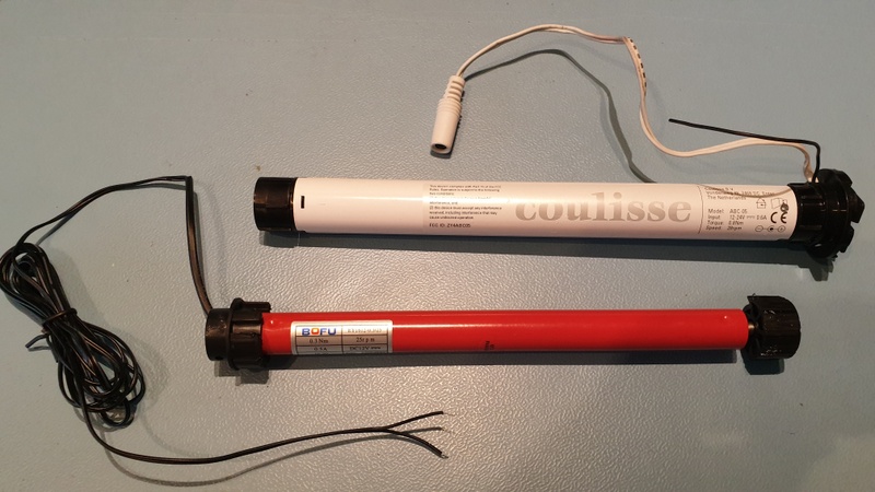

2 jaar en 3 maanden later heb ik een vervanger gevonden voor de Coulisse ABC-05 buismotoren, die vrijwel een drop-in replacement is. Ik kan mijn rolgordijnen behouden, alleen de buismotoren en de remote vervang ik.
De afgelopen 2 jaar is er nog meer defect gegaan en ik kwam op een punt dat er nog maar 3 van de 5 gordijnen werkten. Pogingen tot resurrectie faalden. Dus: afgeschreven, weg ermee. En dat mag ook wel na 12 jaar 2x per dag op en neer gaan.
Ik vond uiteindelijk bij AliExpress een vervanger, maar ik zie dat hetzelfde model ook wordt verkocht onder andere merknamen. Het betreft een Bofu EY1612 (BF-301). Dit is, net als de Coulisse, een 12V gevoedde buismotor, op 433MHz te bedienen.
Een plaatje met oud en nieuw bij elkaar, Op deze manier wordt de Bofu geleverd:

En de AB:
Afbeeldingslocatie: https://tweakers.net/i/5Ftz8isiDgLuIC3Jo7oInwEDHlg=/232x232/filters:strip_icc():strip_exif()/f/image/JeZKVNjelPlowkzwaDNRuAie.jpg?f=fotoalbum_tileAfbeeldingslocatie: https://tweakers.net/i/pNvNH6HHq7w90RGjQVlu2OrD4i8=/232x232/filters:strip_icc():strip_exif()/f/image/3uEAcpwkHKCJpPv6r01yvmlI.jpg?f=fotoalbum_tile
Ik heb de connector van de Coulisse even overgezet op de Bofu, de bijgeleverde beugels in de kozijnen geschroefd, nog één en ander mechanisch getweak omdat alles net effe op een andere plek valt, afstandsbediening koppelen, limieten boven en onder instellen, en werken! _/-\o_
En dat voor het luttele bedrag van €58,01. Het is dit artikel: Zemismart Motorized Windows Roller Shade Blind Motor for 28mm Tubular Tube Curtain Motor DC12V RF433 Work with Broadlink

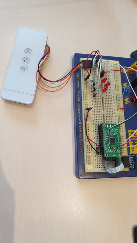

Ondertussen ben ik de remote aan het modden, aansturen met een Arduino, want ik wil (net zoals ik dat bij Coulisse had gedaan) het spul met Domiticz aansturen. Dat werkt inmiddels ook, dit is de test setup daarvan: :+
