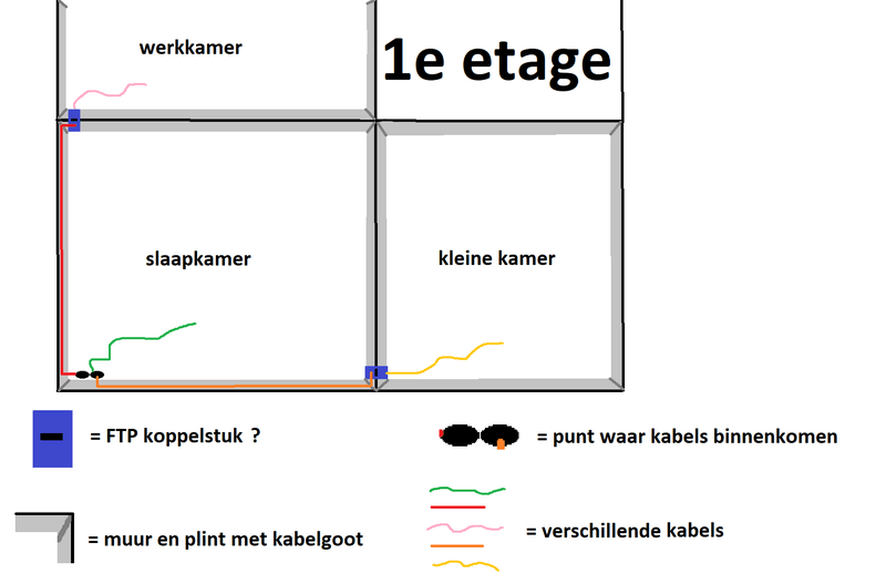

Alternatief is om een koppelstuk (https://www.utp-kabel.nl/cat6-koppelstuk-shielded.html) in de muur te verstoppen achter een afdekplaatje, maar ik vraag me af of dit netjes kan en goed kan en blijft werken? Zie afbeelding hieronder voor een bovenaanzicht.
Afbeeldingslocatie: https://tweakers.net/i/-SXVGJ05yIY8iE883nkgs45Pxsk=/800x/filters:strip_exif()/f/image/eU7LAqNtlYlOIYHygY9SrY6o.png?f=fotoalbum_large

Ik bedoel dat ik aan beide zijden van de muur een wandaansluiting maak. En dat deze direct aan elkaar vastzitten middels een koppelstukje bijvoorbeeld.
Zoiets als dit misschien: https://www.allekabels.nl...6-netwerk-koppelstuk.html

De 2 wanddozen kun je met een stukje utp aan elkaar koppelen, geen koppelstuk nodig.
Hou bij de wanddozen en kabel wel rekening met wat je nodig hebt harde of flexibele kern.
Zoek even wat youtube filmpjes op over utp wanddozen aansluiten dan krijg je een betere indruk hoe het werkt,
