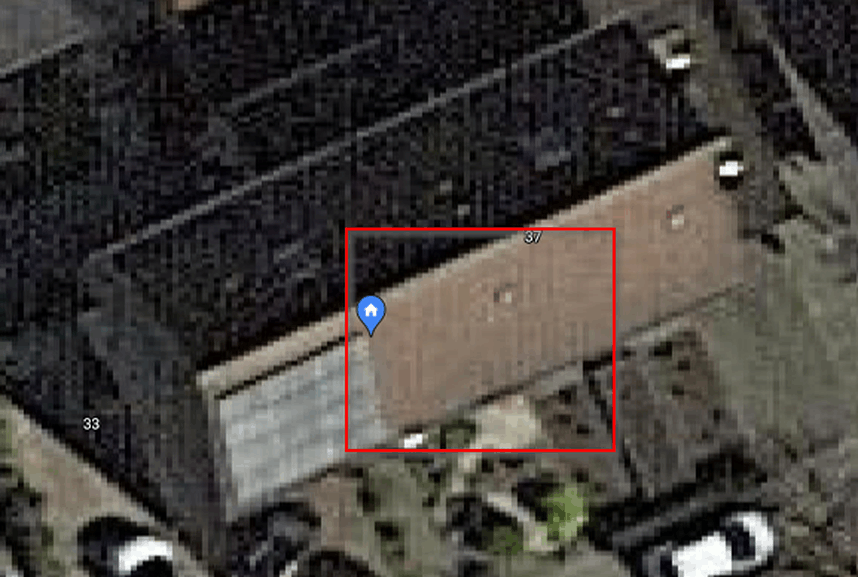

Afbeeldingslocatie: https://tweakers.net/i/E6gfM8s_BfwtCuVl_xp-BtKT7lw=/full-fit-in/4000x4000/filters:no_upscale():fill(white):strip_exif()/f/image/nSaq4ytqt8mHflf8l9Ib3PIi.png?f=user_large
Beschikbare (dak)ruimte
Het gehele dak aan de zuidkant. Het kleine dakraampje wat te zien is gaat weg.

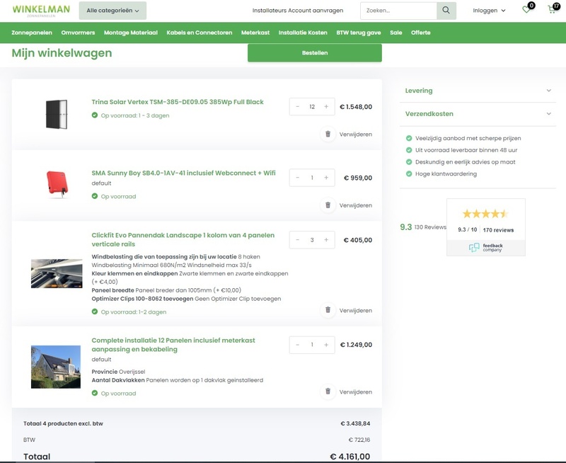

Nr 2 of anders mijn favoriete lijstje van winkelman hengelo
Afbeeldingslocatie: https://tweakers.net/i/3DWL8dN_J9GL1VhnmwhDb_dlA5A=/800x/filters:strip_icc():strip_exif()/f/image/5M9Tg87R2KZFLTgRyAJrOHkT.jpg?f=fotoalbum_large
Neem een SMA 5.0 als je op de andere kant ook nog wat panelen wil plaatsen in de toekomst.
