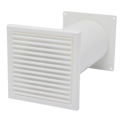

Ik wil in een kamer een lucht afvoer naar buiten aanbrengen zodat ik bij paintbrushen de verfdampen naar buiten kan afvoeren. (Zie foto's, ipv rooster aan buitenkant komt de schuine kap) Nu heeft de muur een gelaagde opbouw, met houten skelet en eternit platen aan de buitenkant. Hier moet dus een standaard ventilatiebuis (13 cm doorsnede) doorheen.
Ik verwacht hierbij door twee folie lagen heen te moeten (dampdoorlatend aan buitenzijde en dampwerend aan binnenzijde). Moet ik deze folies nog speciaal afwerken tegen de buis aan? (Wellicht met kit of tape?) Ik wil het gat niet veel groter dan de buis maken, dus veel mogelijkheid tot afwerking heb ik niet. Afbeeldingslocatie: https://tweakers.net/i/bY1PeCYLViTNRvadmokyVIwx9cA=/full-fit-in/4000x4000/filters:no_upscale():strip_exif()/f/image/rmJvPsm2Hs99iHoP3Gc3xgG1.png?f=user_large
Afbeeldingslocatie: https://tweakers.net/i/c0Be3TJmZTpGIESeSISXXf5ASws=/full-fit-in/4000x4000/filters:no_upscale():strip_exif()/f/image/bfAuvfgfoXfvRL3t8qzeU6PW.png?f=user_large
