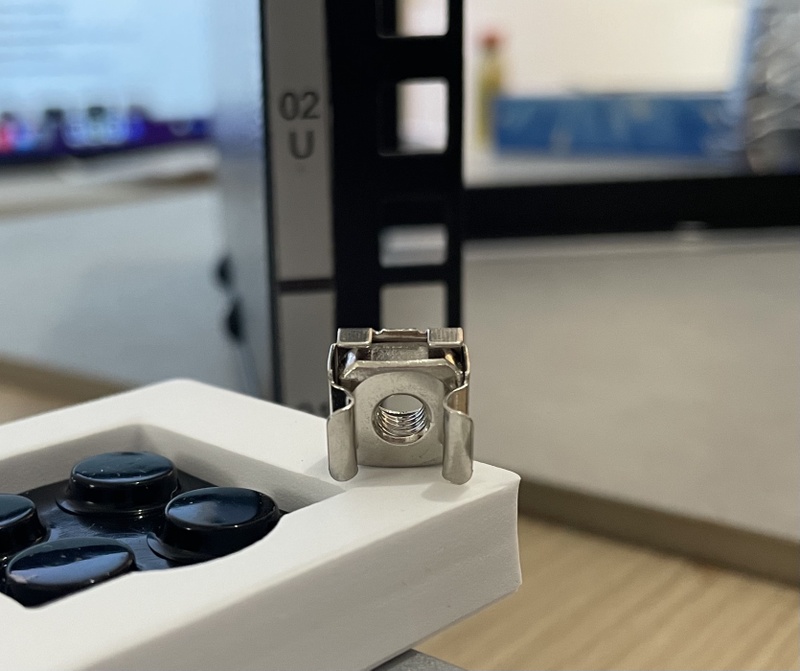

Even een vraagje, hoe heet dit ding en als ik hem in mijn Rack plaats krijg je hem er dan nog uit?
Lijkt heel stug materiaal dat niet echt meebuigt.
Twijfel nog tussen een 4U of 8U rack, dus wil hem er liever nog niet inzetten als ik daarmee straks de lak e.d. beschadig.

RobertMe schreef op zaterdag 5 juni 2021 @ 17:18:
Het heet zoals @RudolfR al aangeeft een kooimoer. En in principe klikken die wel vast in de rails, maar moet je ze ook weer los kunnen krijgen door de lipjes in te drukken. Maar toen ik eens wat heb verplaatst zat er een kooimoer tussen waar ik misschien een half uur mee bezig ben geweest om ik meen weer er in te klikken.
Thanks, was net al aan het stoeien en dacht dat ga ik niet doen want anders krijg ik hem er niet meer uit.

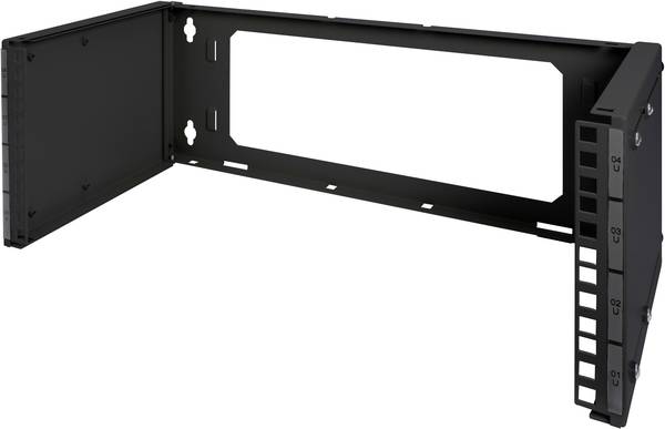

Heb nu net onderstaand rack binnen gekregen, voordeel is dat hij in diepte verstelbaar is.
Hoeven de apparaten trouwens echt alleen maar aan die oortjes te worden vastgezet, niks in het midden of achterkant qua gewicht? Het lijkt zo gevaarlijk/breekbaar.
En is dit de juiste volgorde van monteren van een rack.
  • Rack in elkaar schroeven
  • Kooimoeren plaatsen
  • Monteren in de meterkast
  • En dan het rack van onder naar boven vullen?
Ik zat te denken aan de volgende indeling:
  • UDM Pro
  • Switch 16 PoE
  • Patchpaneel
  • 19" Stekkerdoos

  • ed1703
Daar is dit dus voor, zo hoor je ze ook te bevestigen
https://www.pennelcomonli...tool-SX1100/m-m-6135.aspx
Ook te koop bij bol of een kabel shop.
  • Skynett
  • Registratie: Augustus 2019
ed1703 schreef op zaterdag 5 juni 2021 @ 17:33:
Superhandig tooltje, gemaakt van verenstaal. Hiermee is het plaatsen van de kooimoeren werkelijk een peulenschil. Vaak zitten ze ook wel in zak met 100 kooimoeren er gewoon bij in. Platte schroevendraaier kan ook als hefboom om het lusje in rack uitsparing te krijgen, maar dit is nog veel makkelijker.

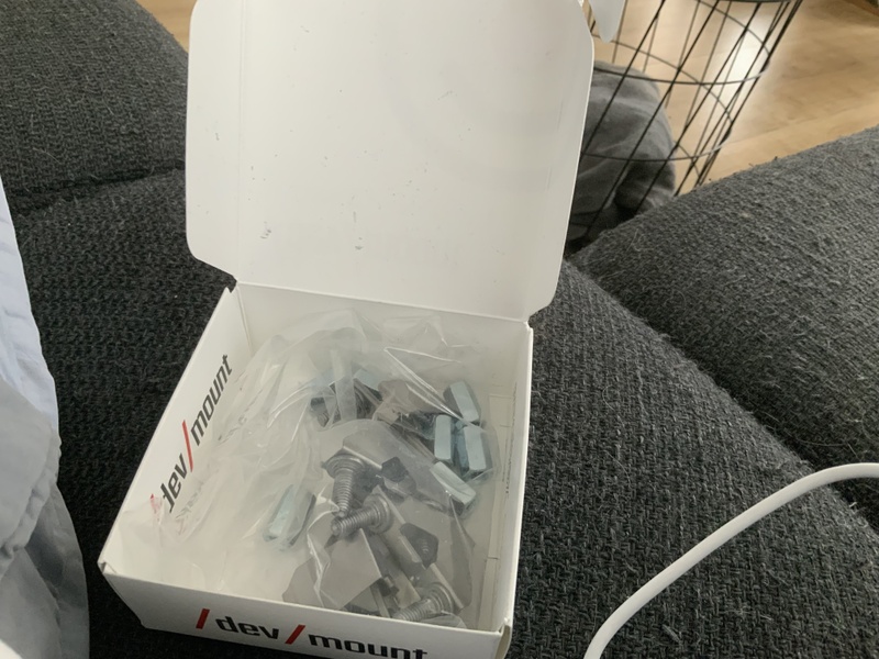

  • xbeam
Skynett schreef op zaterdag 5 juni 2021 @ 18:04:
Ik gebruik deze dan heb je al die tooltjes niet nodig
https://patchbox.com/dev-mount-cage-nut/
Kan je in setjes van 2 bestellen (4stuks) dat zijn dus 2 switches voor 1 u heb 2 stuks nodig.
