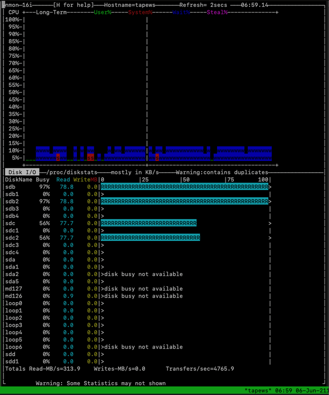

Ik ben 2 schijven (mdadm RAID1) aan het restoren van een vriend die in een WD mirror nas hebben gestoken. Die hebben onder een waterlek gestaan met letterlijk een straal water over de NAS. Wonder boven wonder werken de schijven en heb ik volgens mij alle data op een externe schijf kunnen krijgen.
Nu was ik voor de fun nog alles op tape aan het schrijven om een echte backup te kunnen mee geven (tweaker zijnde) en nu merk ik plots erg raar gedrag, de backup gaat su-per traag. De drive staat meer stil dan wat anders en om de 2-3 seconden kan hij een jpeg tarren. Als ik naar de statistics van de schijven ga zien, zie ik 100% reads op beide schijven:
Afbeeldingslocatie: https://tweakers.net/i/A7FpxaHx1t1HnblIuep2hzXJ1Bs=/x800/filters:strip_exif()/f/image/cYWZtZ7rieImHC4bkxdRee65.png?f=fotoalbum_large
Er zit dus een enorme discrepantie op wat hij leest (300MB/s) en wat hij schrijft fluctueert het van 0-~10MB/s
De backup drive is een LTO-4 drive met LTO-3 tapes. Stel dat de tape de bottleneck was geweest, zag ik geen hoge reads hier. De theoretische max zou nu 80MB/s moeten zijn door LTO-3.
Volgens mij hebben de schijven toch een 'trek' gehad, maar wat is die 100% reads? Heeft iemand dit exacte gedrag ooit effectief gezien en weet wat hier gebeurt?
EDIT: kleine update, mdadm is de drive array aan het checken. Dat lijkt me al erg logisch dat die veel resources inneemt en dat de backup relatief traag gaat. Ik vermoed dat mdadm een hoge prioriteit gaat krijgen. Ik wacht ff tot die klaar is en probeer dan nog eens.

root@tapews:~# mdadm -D /dev/md126
/dev/md126:
           Version : 1.0
     Creation Time : Thu Jun  4 23:15:38 2015
        Raid Level : raid1
        Array Size : 2926070648 (2790.52 GiB 2996.30 GB)
     Used Dev Size : 2926070648 (2790.52 GiB 2996.30 GB)
      Raid Devices : 2
     Total Devices : 2
       Persistence : Superblock is persistent
     Intent Bitmap : Internal
       Update Time : Sun Jun  6 07:15:09 2021
             State : clean, checking
    Active Devices : 2
   Working Devices : 2
    Failed Devices : 0
     Spare Devices : 0
Consistency Policy : bitmap
      Check Status : 89% complete
              UUID : b362427d:a0a687e5:45690c09:67dbadc7
            Events : 6
    Number   Major   Minor   RaidDevice State
       0       8       18        0      active sync   /dev/sdb2
       1       8       34        1      active sync   /dev/sdc2
root@tapews:~#

Het was uiteindelijk wel degelijk de mdadm die een consistency check aan het doen was (die overigens 100% OK was). Na de consistency check, ging de tape plots wel naar de verwachte snelheid en waren de reads (van de schijven) en writes (naar tape) in balans
@Thralas : Uiteindelijk is het goed gekomen maar ie ddrescue had ik inderdaad beter als allereerste gedaan, dat ik daar niet aan gedacht had! Mocht er iets mis geweest zijn met de schijven had ik er waarschijnlijk toch iets meer af kunnen halen.
  • Ben(V)
  • Laatst online: 21:49
Het is waarschijnlijk de combinatie van wat @DeBolle zei en mdadm die druk was.
Doordat mdadm nog druk was met zijn consistency check kon er niet snel genoeg data aangevoerd worden om die LTO in streaming mode te houden en valt die terug naar start-stop mode.
En start-stop mode van een LTO is rete traag.
  • bucovaina89
  • Laatst online: 15-09 04:34
[b]Ben(V) in "Schijven raar gedrag bij recovery na onder water"
Idd, met LTO ben ik bekend :). Heb inderdaad lang moeten experimenteren om LTO in streaming mode te krijgen. Maar wat ik op momenten van shoe shining zag, was dat de reads van schijven ook in elkaar doken. Nu was dat niet het geval. mdadm gebruik ik zelden of nooit en was me niet bewust dat die wekelijks op zondag een consistency check ging doen.
Weer wat bij geleerd :)
