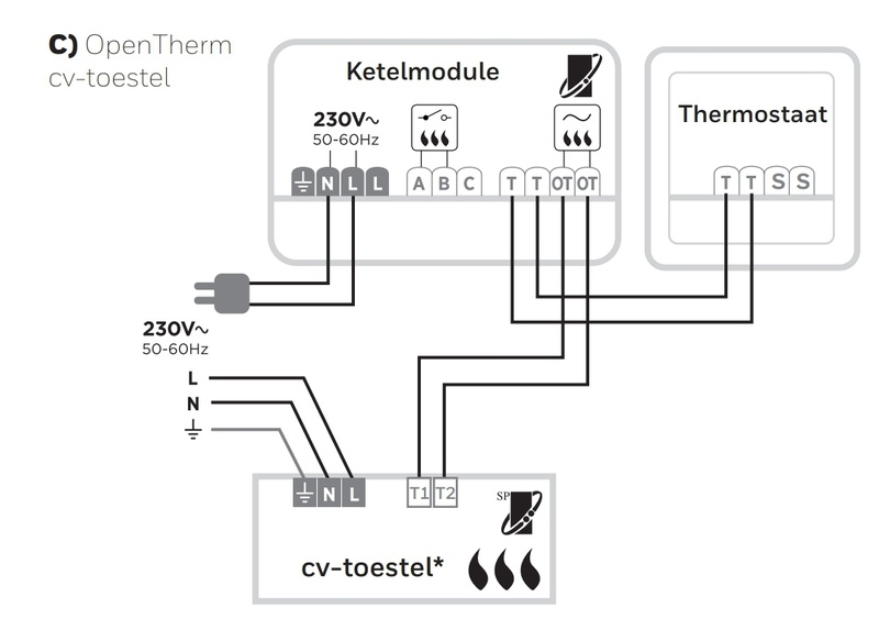

Bij deze thermostaat heb je dus wel een signaalkabel nodig tussen de ketel, de ketelmodule en de thermostaat.
Afbeeldingslocatie: https://tweakers.net/i/3P8dMsCelJuYO-SN1bwpyy18i7U=/800x/filters:strip_icc():strip_exif()/f/image/WHIqYkIoBWiOUAZSniRkSs6o.jpg?f=fotoalbum_large
Ik ken de indeling van jouw woning niet, maar dit achteraf aanleggen is dus vaak nog niet zo simpel. Tenzij je tevreden bent met afwerkingsniveau "met spijkerclips over de muur door het trapgat". ;)
Dus eigenlijk zeg je dat ik moet zoeken naar een thermostaat die geen signaal kabel nodig heeft? Eigenlijk zoals de thermostaat die ik nu heb? Want wat ik nu heb kan ik overal neerzetten zolang hij maar stroom krijgt. Zoiets wil ik dus ook maar dan hangend aan de muur.
