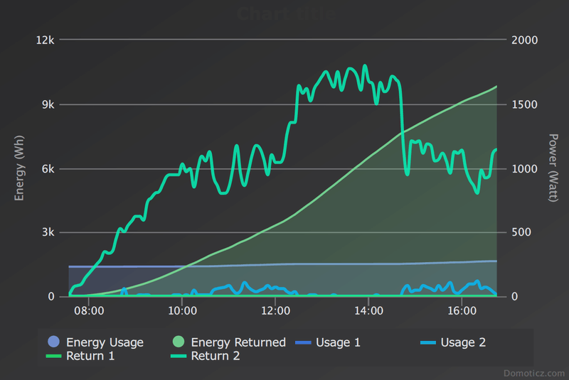

Ik heb een merkwaardig probleem met mijn PV installatie, sunpower panelen met solaredge omvormer en optimizers. boven een zeker vermogen begint de omvormer in en uit te schakelen.
Ik heb er al een beetje ingedoken en ben iets vreemds tegen gekomen.
Als je de P1 van de slimme meter uitleest met Domoticz dan valt mij op dat de omvormer om de aantal seconden stopt met leveren en daarna weer begint. 5 á 10 sec uit daarna 20 tot 60 sec leveren.
Dit is in een grafiek goed te zien door dat op het moment dat de omvormer uit is er dus verbruik is.
Vreemde is dat het niet constant is, tussen de middag vrijwel niet terwijl dan het meeste vermogen wordt geleverd??
Daarna even verbinding gemaakt met de omvormer via de mobiel en daar op is duidelijk te zien dat de omvormer constant een aantal seconden in status inactive bevind.
voltage rond de 235vac dus dat zou het probleem niet zijn
Het probleem heb ik bij mijn leverancier neer gelegd maar nog geen reactie terug gehad.
Afbeeldingslocatie: https://tweakers.net/i/SLxAxdH2mdLgikH397QTyhOCelk=/800x/filters:strip_exif()/f/image/r0mHNO7VOZf49mq6qarn2Yr0.png?f=fotoalbum_large
