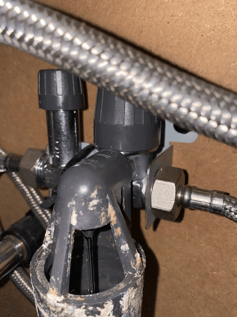

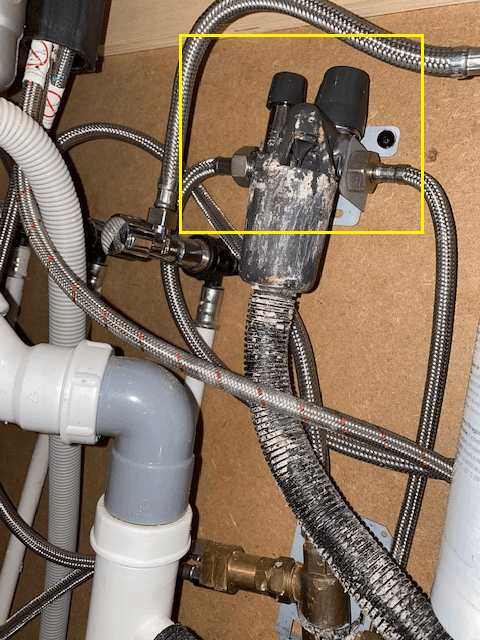

Het issue:
- Nu maakt een ' soort overpressure release' kraantje zeurend geluid..
(echt even geen idee hoe uit te leggen, maar het is een continue geluid).
Het is bij het onderdeel op de foto.
Er kwam eerst druppelend water uit, maar tegenwoordig is het een kleine straal continue water.
Vermoed dat hierdoor het geluid dus ook is toegenomen (door de druk er achter).
Het is geen harde straal maar wel dus continue.
Wat zit er qua leidingwerk?
Ik heb een Franke Mondial (soort Quooker) in mijn keuken.
En uiteraard het daarbij behorende leidingwerk met boiler en al.
Even kortstondig aan de knopjes draaien doet het geluid soms even weg krijgen, maar komt altijd terug.
Als ik aan de knop draai komt er even iets meer water uit de kraan, normaliter een kleine straal.
Dus dit moet denk ik gewoon even vervangen worden (5 jaar oud).
Mijn vraag
  • Weet iemand hoe de onderdelen op de foto heten?
    ik zie dit niet staan bij de manual van Franke (link)
Hopelijk maakt het een beetje sense, anders kan ik er eventueel ook nog even filmpje van maken.
En we hebben er al een nieuwe FRANKE PRO M FILTER erin gezet... helpt tegen de kalk.

Inlaatcombinatie
Hij is lek, dus moet vervangen worden. Normaal gesproken komen er hooguit wat druppels water uit (de overdruk van je boiler, die anders zou kunnen barsten). Aan de knoppen draaien is meestal geen goed idee, daar gaan ze vaak juist van lekken omdat er vuil (kalk) in komt waardoor hij niet meer volledig afsluit.
[ Voor 92% gewijzigd door ThinkPad op 05-06-2021 09:17 ]
  • CurlyMo
  • Laatst online: 18:19
Hij is sowieso kapot want er hoort niet continue een straal uit te lopen, maar alleen bij het opwarmen van je water regelmatig te druppelen.

Je zou hem ook een nachtje in azijn kunnen leggen om de kalk te laten verdwijnen en dan te kijken of die weer goed werkt.

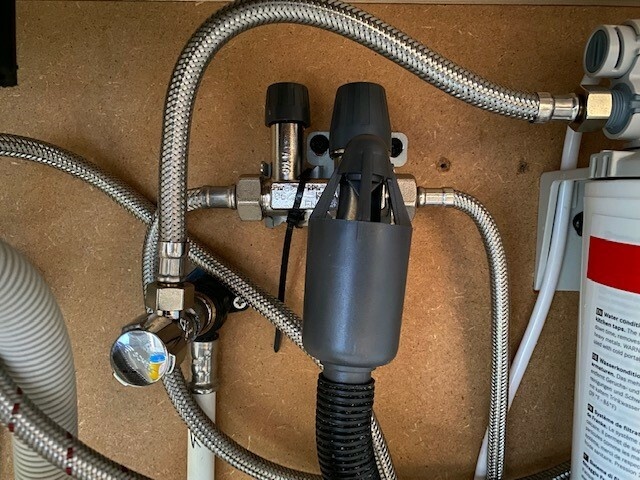

@Simba @BrZ @ThinkPad @CurlyMo ,
Wilde even de afloop laten weten nadat ik hem vervangen heb.
Yes yes, works like a charm again! :*)
Nogmaals dank allemaal voor het meedenken.
