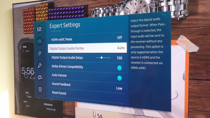

FeaR schreef op vrijdag 4 juni 2021 @ 07:53:
Heb je dat zelf ondervonden of een bron van? Google geeft mij namelijk dat Samsung op de Q80T DTS heeft laten vallen en dan zou DTS nooit door moeten kunnen worden gestuurd. Dat het alleen via eARC kan en niet ARC is ook apart, DTS kan gewoon over ARC dan wel S/DIF.
Dat zegt mijn eigen Samsung Q90 in het menu. Kan het niet testen want mijn receiver ondersteunt geen eARC. Maar ik neem niet aan dat Samsung in zijn menu onwaarheden loopt te vertellen.
Afbeeldingslocatie: https://tweakers.net/i/2A8WSXNzYeT2roOUbquVgQ1QFO4=/800x/filters:strip_icc():strip_exif()/f/image/hthgEk7GW79QGcgThXwTFqwD.jpg?f=fotoalbum_large
[ Voor 25% gewijzigd door Bart ® op 04-06-2021 08:03 ]

Bart ® schreef op vrijdag 4 juni 2021 @ 08:01:
Daar staat alleen dat digitale audio door wordt gestuurd. Er staat niets over DTS dan wel Dolby Digital in. Wat jouw TV zegt is gewoon een algemeen verhaal over de functie. Als je de specs van Samsung er naast legt en ziet dat DTS niet op het lijstje staat dan is de totale conclusie dat DTS niet werkt. Alleen de tekst op de TV geeft niet het complete plaatje. Gooi er maar eens een DTS signaal doorheen, je zal maximaal 2.0 stereo krijgen. En dan maakt eARC dus niets uit want pass through op ARC moet ook DTS aan kunnen. eARC is alleen voor de HD formaten dan wel meer dan twee kanalen in LPCM.
[ Voor 17% gewijzigd door FeaR op 04-06-2021 08:08 ]

FeaR schreef op vrijdag 4 juni 2021 @ 08:06:
Nee, daar staat alleen dat digitale audio door wordt gestuurd. Er staat niets over DTS dan wel Dolby Digital in. Wat jouw TV zegt is gewoon een algemeen verhaal over de functie. Gooi er maar eens een DTS signaal doorheen, je zal maximaal 2.0 stereo krijgen.
Dan verkopen ze wel degelijk onwaarheden. Van DTS naar stereo is 'processing'. Als het unprocessed doorgestuurd wordt, zou de tv de bitstream 1-op-1 door moeten sturen. De tv zou niet eens hoeven weten of het dts is. Daar komt de receiver vanzelf wel achter.
Cunning linguist.

Bart ® schreef op vrijdag 4 juni 2021 @ 08:08:
Dat is inderdaad het idee maar als de TV geen DTS ondersteunt zal de TV een dergelijke track niet doorlaten. Ik snap je theorie maar wetende dat alleen Sony en Philips nog DTS ondersteunen en Samsung niet ga ik ondanks die theorie en wat de Samsung TV zegt er toch van uit dat je geen DTS uit die TV gaat krijgen. Mijn LG zegt redelijk hetzelfde over functies als "Pass Through" dan wel "eARC". Allemaal algemene verhaaltjes maar voor de eventuele beperkingen moet je je toch richting manual dan wel spec sheet richten (en dan zelf ook nog de 1 + 1 = 2 maken...).
