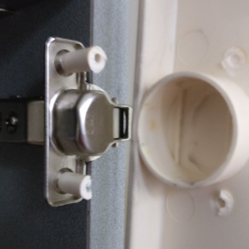

Ik kan het even niet vinden welke lijm/kit ik het beste kan gebruiken vandaar dat ik hier maar navraag doe.
Hoe kan ik het volgende deurtje het beste weer aan het scharnier vastzetten.
Het zijn golvende deurtjes van kunststof en zoals je kunt zien zijn de busjes waar de schroeven in vast zitten van het deurtje afgebroken... Mijn idee is om de ruimte/uitsparing voor het scharnier te "vullen" met een kit/lijm en daar het scharnier dan in vast te zetten...
Maar welke kit/lijm is hier het beste geschikt voor?

Loctite 435 of Loctite 438
Wel oppassen voor de vingers >:)

Wat ik er zo snel van lees zijn dit een snellijmen zonder opvullende werking.
Mijn voorkeur gaat uit naar iets wat het ronde 'gat' opvult en op die manier het scharnier volledig pakt ipv alleen aan de achterkant van het scharnier. Lijkt mij een op langere termijn sterkere oplossing...

Ik zou een 2 componenten lijm pakken die geschikt is voor kunststof.
https://www.bison.nl/nl/product.6305955 Bijvoorbeeld, en dan inderdaad het gat opvullen en ook waar de 2 pennetjes zitten wat tussen doen.
Secondenlijm plakt naar mijn ervaring verder alleen op vingers en andere huid, ik heb er nog nooit fatsoenlijk wat anders mee aan elkaar kunnen plakken |:(

Zomaar dat grote ronde gat volpompen met lijm is niet handig. Dan heb je een reële kans dat je scharnier niet meer lekker werkt. Beter pak je secondelijm en lijm je de afstandbusjes weer vast

Excuses ik keek niet goed. Dacht dat het scharnier naadloos aansloot met de inkrozing. Ik zou alsnog de Loctite gebruiken. De achterkant van het scharnier valt namelijk wel tegen het deurtje aan (Valt er zelfs een beetje in als je goed kijkt). Verder zou ik ook de afstandsbusjes weer verlijmen zoals @Knutselsmurf zegt.

Staat er op die deurtjes iets van een markering wat voor soort kunststof het is? Dan kan je wat gerichter zoeken naar een geschikte lijm. Secondelijm werkt heel goed op sommige plastics, maar totaal niet op andere.

Kan je niet de wand in achter het plastic? Lijkt me sterker.

Welke wand? Dat kunststof wat je rechts ziet is het deurtje.

Idd, dat kunststof rechts is het deurtje. Het is een of andere Italiaanse design kast die we zo'n 10 jaar geleden hebben gekocht met allemaal gebogen/ronde deurtjes...
Er staat niets op qua merk of soort plastic etc (mogelijk aan de onderkant, maar daar kan ik helaas niet bij...

Kunststof volledig wegzagen, blokje hout plaatsen met goede lijm en dan opnieuw boren voor het scharnier?
Die afstandbusjes gaan lijmen op een hangend deel lijkt mij niet echt houdbaar.

Maak een stuk hout rondom het rondje en bevestig dit met twee scroeven vanaf de zijkant. De rest goed lijmen. Dan kun je kleine houtschroeven gebruiken om deboel vast te zetten.
Edit: een minuut te laat :+
Eventueel eerst met tweecomponentenlijm proberen en goed uit laten harden. Zo te zien is het plastic te hard om samen te smelten.

Gewoon even een nieuw scharniertje fixen is geen optie? Ziet eruit als zo'n cheapo meubelscharniertje.

Het scharnier is niet kapot, het deurtje is kapot op de plek waar het scharnier bevestigd moet worden.

Dit lijkt mij de beste optie. Alleen met het deurtje open is het natuurlijk niet heel fraai.

Doe je beide scharnieren en maak je een latje die je netjes verft. Niemand die het dan gaat zien.
