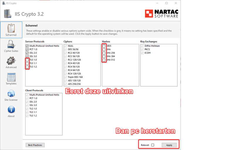

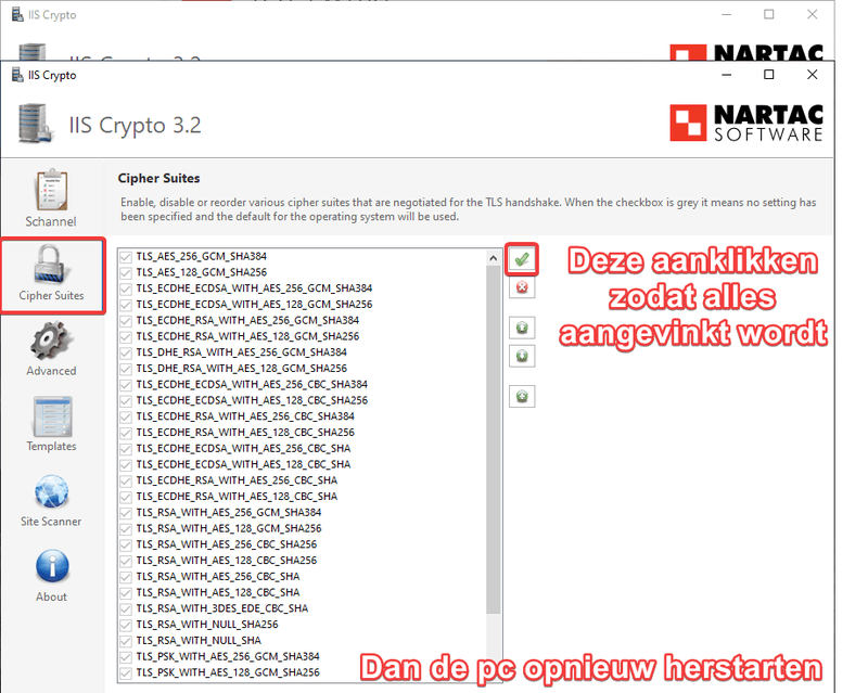

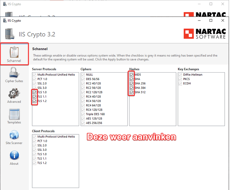

Wat bij sommige toestellen heeft geholpen is het volgende:
edit, verkeerde volgorde:
Afbeeldingslocatie: https://tweakers.net/i/QuL0YviKVAbrkKQMUDVZ-xFVFxo=/800x/filters:strip_exif()/f/image/JGc9KNzpwNFFShLOEQtRBnjo.png?f=fotoalbum_large
Afbeeldingslocatie: https://tweakers.net/i/SAbBvlCDpq9CpEH8Slk6S2uwK40=/800x/filters:strip_exif()/f/image/XgezM4TwX65REcUcFkAgmMMw.png?f=fotoalbum_large
Afbeeldingslocatie: https://tweakers.net/i/WCOQj5mQBS8Vrhe6bDex5kzjIuc=/800x/filters:strip_exif()/f/image/CZxKaHTsUVoGuFmouZ9h6HgG.png?f=fotoalbum_large
[ Voor 15% gewijzigd door ITS PLUS op 18-06-2021 10:14 ]
