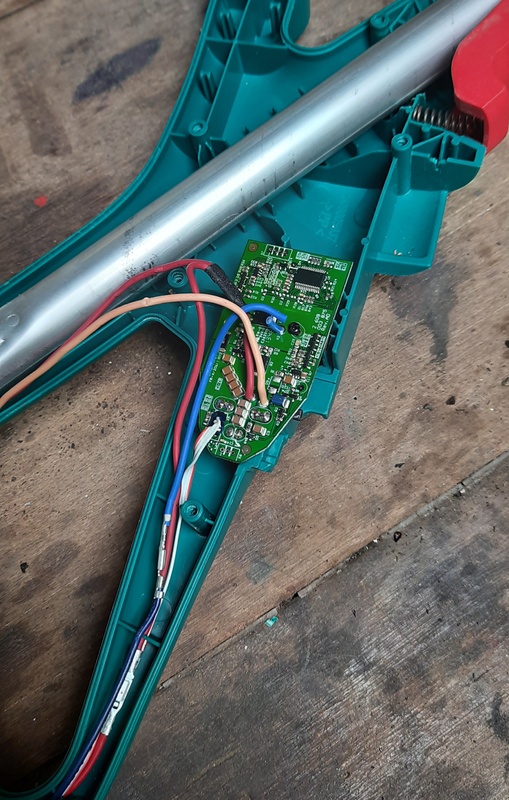

@Ernie9 Ik heb geen oplossing maar plaatjes van de constructie en pcb's helpen altijd

Afbeeldingslocatie: https://tweakers.net/i/8isXa2qoE3tLD9sU7C6HuzFCWQs=/x800/filters:strip_icc():strip_exif()/f/image/nrVtkGh75Iabb4LgqWZxYtc9.jpg?f=fotoalbum_large
Afbeeldingslocatie: https://tweakers.net/i/7uZh7l1hoSSckwMsRPFVy4GEvpQ=/x800/filters:strip_icc():strip_exif()/f/image/uaOxPjRuaUzYRl3XELAldYrR.jpg?f=fotoalbum_large
Ja maar ik ga waarschijnlijk gewoon heel dit moederbordje eruit halen en vervangen door enkel een batterij-aansluiting voor de nieuwe batterij. De trimmer gaat dan voor zover ik weet alleen zijn snelheidsbediening (hij had sowieso maar 2 standen dus dit maakt niet uit) en de beveiligingen kwijt zijn.
Of ben ik hier verkeerd in?
