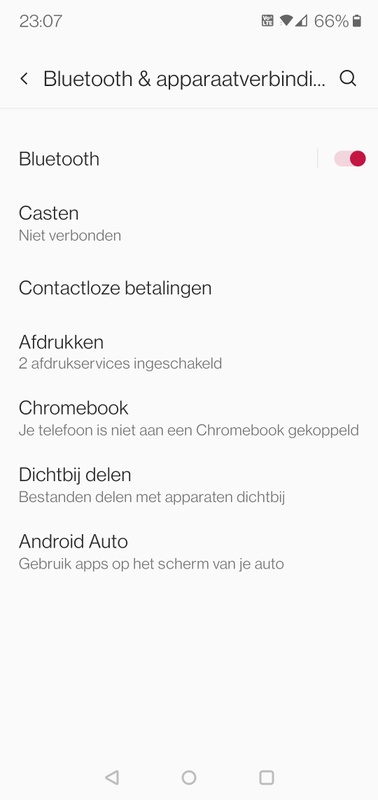

Het logo van NFC staat niet bij de instellingen-bluetooth & apparaat verbinding, terwijl dat op de telefoon van mijn vrouw wel staat

Je vindt het ook niet als je in de settings zoekt naar NFC? Kan je screenshot laten zien van wat je bedoelt?

Afbeeldingslocatie: https://tweakers.net/i/6kDo1nmFEA0SZQBl3Mb_oDW69u8=/x800/filters:strip_icc():strip_exif()/f/image/mRwMO0RzAGbiFJcxcpDCdScU.jpg?f=fotoalbum_large
  • Hahn
  • Laatst online: 16-10 20:20
Wat staat er onder 'Contactloze betalingen'?

Bij contactloze betalingen staat niets.
