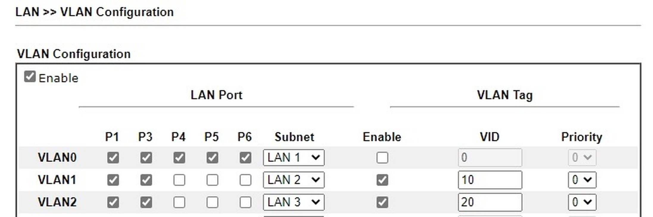

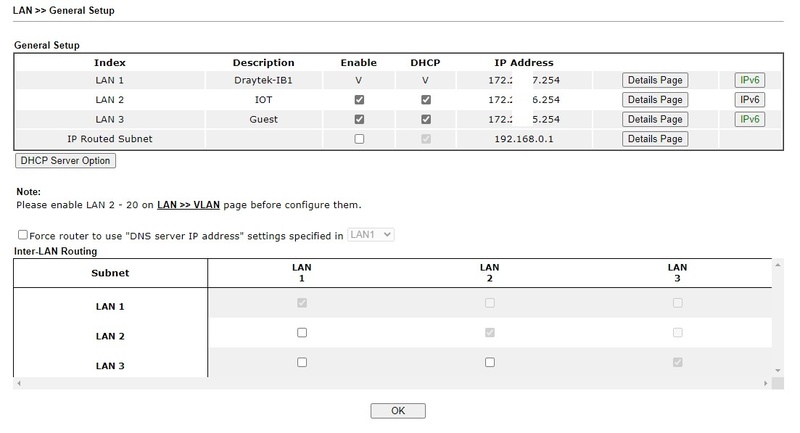

Ik had een Draytek 2925 met diverse switches en een apart IOT vlan gecreëerd. Dat werkte.
De 2925 heb ik vervangen door een 2962 en exact dezelfde instellingen overgenomen.
Nu komt de Nefit easy niet meer op het web. Hij krijgt wel een ip adres.
En als ik een laptop of iphone op dat dat aparte vlan laat connecteren, dan werkt het wel.

Als ik alles via de zwarte en blauwe lijn laat lopen, dan komt de nefit niet op heb web. Als ik gebruik maak van een Vlan.
Als ik de blauwe uittrek en vanuit de router een rode kabel trek naar het Access Point, werkt het wel.
Wat ook werkt is, als ik de Nefit laat aanloggen op het reguliere netwerk.
Dat vertelt mij dat de instelling tussen de 2 draytek apparaten wel goed is.
Ik heb in de Router bij de DHCP van de Wan wel een DNS gezet, geen DNS gezet, DNS gelijk aan het gateway adres, DNS gelijk aan het hoofd Gateway adres, Het maakt allemaal niet uit.
Ik heb de hele Vlan op de switchen opnieuw gemaakt, maakt ook niet uit.
Toch denk ik dat ik iets fouts heb gedaan. Echter is de vraag, wat dan?

Ik heb inmiddels hulp gehad van Draytek NL.
En de Vlan voor de Nefit aan de praat gekregen.
Probleem zat in de MTU. Zij hebben die aangepast, en nu werkt het.
Hoera.
