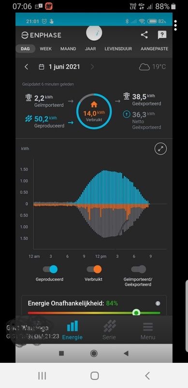

Hallo,
Ik heb zonnepanelen en maak gebruik van de Enphase android app.
Nu zag ik bij een andere gebruiker dat hij veel meer gegevens op zijn app heeft dan ik (zie onderstaand).
De eerste printscreen is mijn systeem en de tweede is van de andere gebruiker:
Afbeeldingslocatie: https://tweakers.net/i/qPaykTbQgNGXpaGZTagtMNanwzw=/x800/filters:strip_icc():strip_exif()/f/image/AX9c6V4VVTsqPQLm4jtCIQdj.jpg?f=fotoalbum_large
Afbeeldingslocatie: https://tweakers.net/i/1ZZsaxD3_PmBtkUvtMpP3KpI4oc=/x800/filters:strip_icc():strip_exif()/f/image/qRcPB0ZPyiYXfTTQqVpRynzF.jpg?f=fotoalbum_large
Ik heb begrepen dat ik "consumption meters" moet hebben om deze gegevens te krijgen.
Maar wat voor meters zijn dat dan en kun je zoiets ook zelf installeren?

Volgens mij heb je twee verschillende envoy-meetkastjes. Een Metered en een non-metered. Tenminste, dat haalde ik uit https://www4.enphase.com/...and-services/envoy/family.
Dat is het kastje dat in je meterkast hangt, dus zou je zelf moeten kunnen vervangen. Je hebt wel support van je leverancier nodig om het kastje in te richten. Dus je kan eens navraag doen bij de partij waar nu je setup vandaan komt
