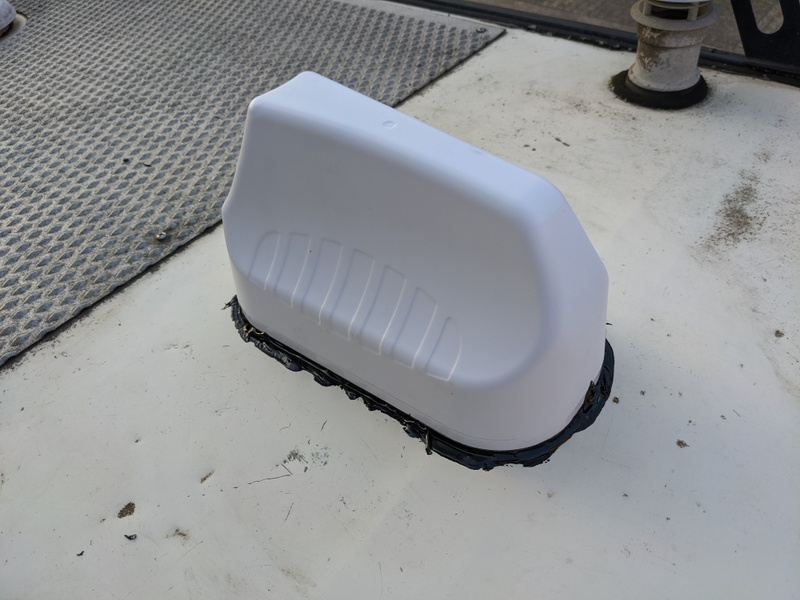

  • Destroyer998
  • Laatst online: 16-08 19:29
@laurens0619 @dion_b bedankt voor het advies. Heb inmiddels de rut240 met de bundel antenne er op gezet. Afbeeldingslocatie: https://tweakers.net/i/NgpLef_7yS0I9Bm2-TU6sI-KrWk=/800x/filters:strip_icc():strip_exif()/f/image/LoeaB5sBctlRY7x1cgGLgMtY.jpg?f=fotoalbum_large
Werkt uit de kunst. Ik moet nog Europa in, maar dit is een goed teken.
